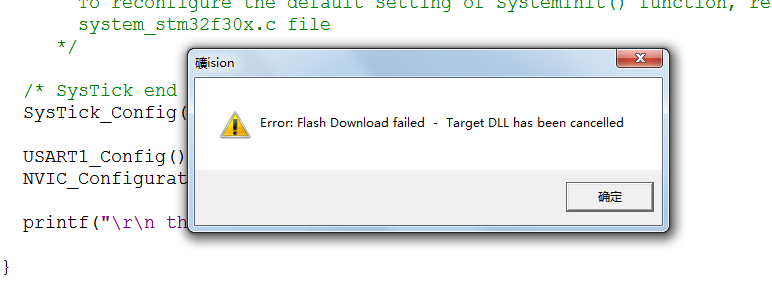

Nucleo-F334R8TB问题
叶落风过 提问时间:2015-3-14 21:30 /
阅读主题, 点击返回1楼

叶落风过 发表于 2015-3-15 15:23
已经OK了。。。感谢
咋解决的呀。。??

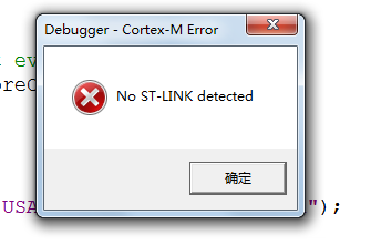

二宽 回答时间:2015-3-16 14:42:01
我擦 ,前一天刚看到楼主帖子,还想怎么会出现这种情况呢!!!NOW!!!同样的事情发生在我身上了
二宽 回答时间:2015-3-16 14:42:22
楼主怎么办啊!!!!!无法下载了
chendiand 回答时间:2015-3-16 21:00:11
tjhbwjk 发表于 2015-3-16 14:42
楼主怎么办啊!!!!!无法下载了
点击下载时一直按住复位键,下载时将复位键松开试试

叶落风过 回答时间:2015-3-17 19:38:20
楼主怎么办啊!!!!!无法下载了
具体怎么好的我也不太清楚,我是先用STVP擦除后再下载例程就好了
