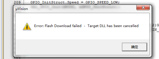

刚到的板子被我乱写的程序把PA0-PA7全部配置成输入口,现在程序下不进去怎么办?

具体怎么好的我也不太清楚,我是先用STVP擦除后再下载例程就好了

点击下载时一直按住复位键,下载时将复位键松开试试

用STVP,上电的同时 点擦除,一直试,总会有成功的时候
ok  我试下 谢谢!

首先,你把芯片擦出一下,然后在下载

LZ你的电脑提示的是dll没有找到吧,与mcu端口无关。

第一次玩CubeMX乱试了一下
叶落风过 回答时间:2015-3-15 15:23:05
已经OK了。。。感谢
