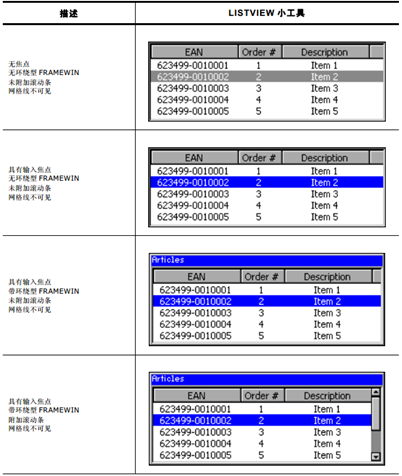

59.1 LISTVIEW控件介绍
    LISTVIEW控件可在具有多个列的列表中选择某个元素。由于LISTVIEW控件包含了一个HEADER控件,因此可对列加以管理。所创建的LISTVIEW既可以无环绕型框架窗口,也可以作为FRAMEWIN控件的一个子窗口。一旦选定列表视图中的项目,就会突出显示有关项目。需要注意的是,所选项目的背景颜色取决于LISTVIEW窗口是否具有输入焦点。下表显示的是LISTVIEW小工具的外观:

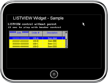

59.2 官方WIDGET_ListView实例
    官方的这个实例很好的演示了ListView的使用,这个例子在模拟器中的位置:
源码如下(程序中进行了详细的注释):

实际显示效果如下:

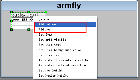

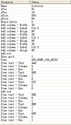

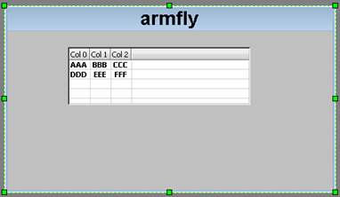

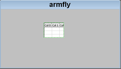

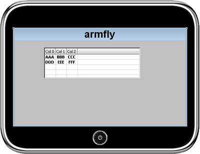

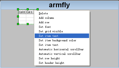

59.3 使用官方GUIBulder建立LISTVIEW控件
    这里用GUIBulder5.22建立一个如下的界面(分辨率480*272):
在GUIBulder5.22上面创建LISTVIEW相对来说要麻烦一些,下面详细的跟大家创建一下:
59.3.1 第一步:添加LISTVIEW控件
    默认情况下,添加的LISTVIEW控件是一行三列,也就是一个ROW,三个Column。
59.3.2 第二步:添加第一行的三个元素
    添加方法如下:
每次点击左下角就会出现相应的设置选项,大家根据实际情况进行设置即可(也就是每个方格所在的Column和Row):
59.3.3 第三步:添加Column和Row
    Column和Row的添加方法如下:
在这里,我们仅添加一行,添加后,设置右下角每个方格中的显示字符:
最后将生成的代码直接复制到模拟器或者开发板上面运行,实际显示效果如下(生成的代码在本期教程配套的例子中):
