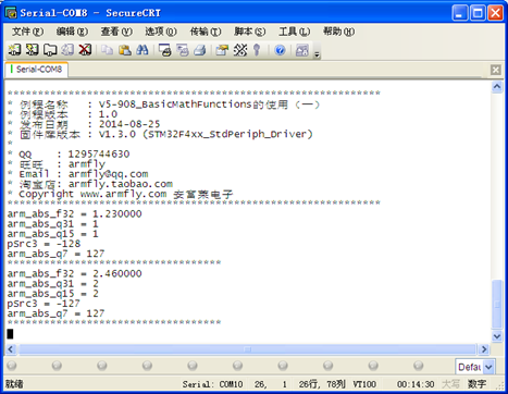

1. 由于饱和运算,0x80求绝对值将变成数据0x7F。
2. __QSUB8用以实现8位数的饱和减法运算。
8.1.5 实例讲解
实验目的:
    1. 四种数据类型数据绝对值求解
实验内容:
    1. 按下按键K1, 串口打印输出结果
实验现象:
        通过窗口上位机软件SecureCRT(V5光盘里面有此软件)查看打印信息现象如下:
程序设计:

(1)到(4)实现相应格式下绝对值的求解。这里只求了一个数,大家可以尝试求解一个数组的绝对值。

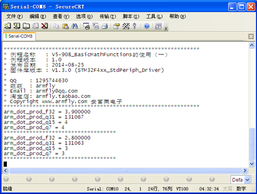

8.3 点乘(Vector Dot Product)
    这部分函数主要用于点乘,公式描述如下:
     sum = pSrcA[0]*pSrcB[0] + pSrcA[1]*pSrcB[1] + ... + pSrcA[blockSize-1]*pSrcB[blockSize-1]
8.3.1 arm_dot_prod_f32
    这个函数用于求32位浮点数的点乘,源代码分析如下:

1. 由于CM4上带的FPU是单精度的,所以初始化float32_t类型的浮点数时需要在数据的末尾加上f。
2. 类似函数sum += (*pSrcA++) * (*pSrcB++)最终会通过浮点的MAC(乘累加)实现,从而加快执行时间。
8.3.2 arm_dot_prod_q31

8.3.5 实例讲解
实验目的:
    1. 四种类型数据的点乘。
实验内容:
    1. 按下按键K3, 串口打印输出结果
实验现象:
程序设计:

    ( f4 I8 d3 I1 l1 Y4 x3 r  F
  17. 4 M/ h* K' u- F/ [1 b8 d
  18. static q15_t  pSrcA2[5] = {1,1,1,1,1};
    ) z, N* y5 Q0 k2 {' c
  19. static q15_t  pSrcB2[5] = {1,1,1,1,1};  : K+ G! {) p; u- q+ g& s& p
  20. static q63_t  result2;   7 U0 C# y* z& `+ ]- ?2 f) _) x
  21. 5 S- C2 s! T: Q; B1 P0 e. `
  22. static q7_t  pSrcA3[5] = {1,1,1,1,1}; 4 E# V/ L4 i5 h& M# J" Y# A7 k
  23. static q7_t  pSrcB3[5] = {1,1,1,1,1};
    , F; H4 r' Q$ C! R
  24. static q31_t result3;  . M- }+ W5 h9 Q( V7 ]: k* j
  25. : t6 X5 {( c& W+ r! L
  26. pSrcA[0] -= 1.1f;
    ; Y0 [7 m0 S5 E- x
  27. arm_dot_prod_f32(pSrcA, pSrcB, 5, &result);5 A/ S& p' a. G- T  Q1 P, c
  28. printf("arm_dot_prod_f32 = %f\r\n", result);5 c7 g* h; S$ X$ t& L
  29. pSrcA1[0] -= 0xffff;
    ( S) L5 M+ P) h# w! I' E
  30. arm_dot_prod_q31(pSrcA1, pSrcB1, 5, &result1);8 V3 h$ \1 E; _! a/ d
  31. printf("arm_dot_prod_q31 = %lld\r\n", result1);  g  [" X9 c3 A5 n( Y1 I+ B! A
  32. , @7 R* E( b2 c( O8 j( L
  33. pSrcA2[0] -= 1;
    4 o% u' ]$ `0 G/ Q. o" _
  34. arm_dot_prod_q15(pSrcA2, pSrcB2, 5, &result2);
    3 M8 e! H" D5 y" U+ A2 Q: S
  35. printf("arm_dot_prod_q15 = %lld\r\n", result2);
    & p  N8 N. |6 h4 M, m2 Y! t
  36. 8 q; P7 i! M0 V) I; O
  37. pSrcA3[0] -= 1;( h8 G6 ]# n7 X2 r' b
  38. arm_dot_prod_q7(pSrcA3, pSrcB3, 5, &result3);
    3 I6 |8 |& s7 @7 y$ ~- [5 R
  39. printf("arm_dot_prod_q7 = %d\r\n", result3);! }7 I5 ?! Q( T" s
  40. printf("***********************************\r\n");
    $ ]; p; A- ^0 u( v# _4 a* A
  41. }

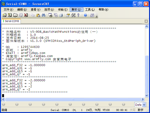

baiyongbin2009 回答时间:2015-3-18 11:38:01
8.2 求和(Vector Addition)
    这部分函数主要用于求和,公式描述如下:
    pDst[n] = pSrcA[n] + pSrcB[n],   0 <= n < blockSize.
8.2.1 arm_add_f32
    这个函数用于求32位浮点数的和,源代码分析如下:
  1. /**        ( r* b- z4 Y) s# u8 {: R  r
  2. * @brief Floating-point vector addition.        ; U6 Q; y$ m* b3 @5 E% Y# t  U
  3. * @param[in]       *pSrcA points to the first input vector
    ; e+ H8 p' F$ Y* {, s7 V
  4. * @param[in]       *pSrcB points to the second input vector        4 J2 c+ |; j, A: F5 i/ S
  5. * @param[out]      *pDst points to the output vector
    % C& X! G* K0 }% s
  6. * @param[in]       blockSize number of samples in each vector        " Y. l# ^: `# [. c. [: D; W
  7. * @return none.
    0 A( D9 @# ~6 k" m, F
  8. */( w" q7 o- j. C3 n
  9. % S" K1 e' |1 [$ L2 o$ f: O
  10. void arm_add_f32(* P4 R+ r; s* Y: w" Y/ k6 k0 A. T# F
  11.   float32_t * pSrcA,
    5 G+ L. H0 }- i( f0 W' Y
  12.   float32_t * pSrcB,
    : y4 h% a7 w+ G! d2 i7 c* P+ j
  13.   float32_t * pDst,5 ^4 U4 c9 T7 h- S1 Y7 w* R6 Y/ o4 C
  14.   uint32_t blockSize)
    : T# X  J& [- O/ h' C  x
  15. {
    2 n! M9 v& ]+ R8 y* K. v3 v
  16.   uint32_t blkCnt;                               /* loop counter */
    9 \) n0 s" A. J# y0 Q: E, d, \
  17. ' I  e3 R, G9 S& `2 r
  18. #ifndef ARM_MATH_CM0_FAMILY; m( y' C- R7 z1 ~- d) {. H; _
  19. - w( k5 e$ K' }: |" {  d
  20. /* Run the below code for Cortex-M4 and Cortex-M3 */: t& f/ p" X& _$ c; k9 n  v% ~
  21.   float32_t inA1, inA2, inA3, inA4;              /* temporary input variabels *// t! W, ~; [8 b) ?9 @& Q
  22.   float32_t inB1, inB2, inB3, inB4;              /* temporary input variables */% ]/ j, v. k6 s5 O$ Y% F$ Q6 `
  23. # Y3 z7 [9 V+ |% [* u8 b+ ^; P
  24.   /*loop Unrolling */
    7 z- q& B' c/ l+ k
  25.   blkCnt = blockSize >> 2u;
    4 l5 W  _3 |& F) a: }  w
  26. , E1 n, _/ s; x
  27.   /* First part of the processing with loop unrolling.  Compute 4 outputs at a time.
    ; C' P6 L: G" Y+ R
  28.    ** a second loop below computes the remaining 1 to 3 samples. */
    . m+ |; t4 b$ G: y+ B: n# A3 ]& H
  29.   while(blkCnt > 0u)
    ' H  f& T! o. g' ]6 c" v, Z4 U2 `
  30.   {" @4 T' {/ i( J8 z/ Y. n: w
  31.     /* C = A + B */
    " V: k/ u; m" B* I4 U  m6 }/ P
  32.     /* Add and then store the results in the destination buffer. */
    : v5 B& Y+ `6 o8 M
  33. : O7 M, ~+ K  {0 h9 a
  34.     /* read four inputs from sourceA and four inputs from sourceB */
    ) `2 ]! D  f* y+ ]/ Q8 u: P$ E
  35.     inA1 = *pSrcA;
    3 z$ ^0 ~. c4 C# l$ t. J
  36.     inB1 = *pSrcB;1 b, E! g/ g/ P2 ~+ }+ G
  37.     inA2 = *(pSrcA + 1);7 q7 V& y- P; v9 Q2 i
  38.     inB2 = *(pSrcB + 1);. O; ]' P4 t# K! O2 D! B
  39.     inA3 = *(pSrcA + 2);
    6 ^2 T, U: O' ~3 d
  40.     inB3 = *(pSrcB + 2);4 o6 y" i5 ?( Z( \& l
  41.     inA4 = *(pSrcA + 3);
    ' e% `; c) _6 [) W
  42.     inB4 = *(pSrcB + 3);
    ' B5 [  J$ e% w9 R! O1 h! u
  43. + n3 b% X0 O. J: _$ K- a  s
  44.     /* C = A + B */                                                                                  (1)
    % F7 y5 L  K. {" T& o% @' v
  45.     /* add and store result to destination */
    9 v/ A* ?" Z& i, W3 S0 K
  46.     *pDst = inA1 + inB1;5 g; j: K! }! Q4 h9 T
  47.     *(pDst + 1) = inA2 + inB2;4 Q: e0 Q* m# t9 j; n% G
  48.     *(pDst + 2) = inA3 + inB3;
    3 \" F; Q/ C/ t/ s. Q( Q- L  t& p
  49.     *(pDst + 3) = inA4 + inB4;
    $ [5 T7 B6 F; V" q3 `& N
  50. ! O0 f$ U& Z0 ~; E2 c4 g
  51.     /* update pointers to process next samples */
    & R( [" W( B! p* p# i' k
  52.     pSrcA += 4u;1 x/ k3 Y& `+ d, {# |7 }0 [
  53.     pSrcB += 4u;; N( E1 c3 X) d% t5 L4 ?' f) i
  54.     pDst += 4u;' s5 ~9 O9 B$ W# [' o: K( s) H
  55. ! f2 ?. }: Q+ J  E2 c# @
  56. 4 ?/ G! C7 C1 D0 e& R7 M0 [' o
  57.     /* Decrement the loop counter */8 [" j) W* B6 ?; G& n
  58.     blkCnt--;
    ; Y% ?* q, g( O$ U
  59.   }
    ) H7 u- T  u+ P* R3 v
  60. 3 w4 [7 _, Q$ O+ i' G) u
  61.   /* If the blockSize is not a multiple of 4, compute any remaining output samples here.
      o" \& M: T/ F% K+ d
  62.    ** No loop unrolling is used. */
    1 ^, Z/ y8 j) Q9 f! B
  63.   blkCnt = blockSize % 0x4u;3 X! F$ e% [/ X! o, n$ ^
  64. 8 B5 T, D$ ?5 f9 s4 J: Y
  65. #else
    3 Y, h, N4 U1 E
  66. " [7 l) X% e" v: w; l
  67.   /* Run the below code for Cortex-M0 */0 q$ V: ~. T& e
  68. 5 k5 ]1 R4 P0 p: W% ]
  69.   /* Initialize blkCnt with number of samples */
    ! t, {$ M, S& F5 u( q
  70.   blkCnt = blockSize;
    ' z9 U4 n, i' m/ O& w: r" {5 Q
  71. 8 S# c9 t% {( ^
  72. #endif /* #ifndef ARM_MATH_CM0_FAMILY */
    0 T) z& R1 e1 ^
  73. 1 b% z, }! A0 R9 g& W* _
  74.   while(blkCnt > 0u)6 i" Q! Z7 f* F- U) N
  75.   {5 H+ a" I& j9 {1 p
  76.     /* C = A + B */
    . `3 C* f8 y2 Z, g6 y
  77.     /* Add and then store the results in the destination buffer. */( H3 r$ X8 s/ D  B2 W6 `
  78.     *pDst++ = (*pSrcA++) + (*pSrcB++);* H& E! }' Q7 `
  79. ; u; F& R' }5 z& L' v- U0 U6 X9 ]) }
  80.     /* Decrement the loop counter */
    3 F+ [& w3 K, e# L0 x7 P$ t
  81.     blkCnt--;. N+ e$ @' t; n: E, s; o  U/ h
  82.   }& J0 p8 R# }# j: P
  83. }
1. 这部分的代码比较简单,只是求解两个数的和。

8.2.5 实例讲解
实验目的:
    1. 四种类似数据的求和
实验内容:
    1. 按下按键K2, 串口打印输出结果
实验现象:
程序设计:
  1. /*
    0 w) K. s- M. e: h
    - ?9 O8 p  U: F& Q
  3. *        函 数 名: DSP_ABS' ^2 r. ^5 x7 G: @$ c! j
  4. *        功能说明: 加法+ k7 ^% G. C/ q
  5. *        形    参:无& J5 ]9 R1 P- Z- c+ I- \
  6. *        返 回 值: 无
    ! S7 w- \0 I5 d9 T$ B
    # W! T1 ~: C& U6 ^
  8. */) c/ e% _/ u4 J* f9 Q
  9. static void DSP_Add(void)8 \  K& H# e3 C% i9 H4 _
  10. {3 b# G1 J" P; v, X) F
  11. static float32_t   pSrcA;1 ~: e0 Y. C/ j( m5 I0 O
  12. static float32_t   pSrcB;
    5 L8 b: X/ n3 f% {% a3 w  G$ ~
  13. static float32_t   pDst;  1 H* A: r: G+ N8 J
  14. static q31_t  pSrcA1;  & g8 }" ?; x  e: d) V
  15. static q31_t  pSrcB1;  2 Q7 b8 L) _8 l# k) _
  16. static q31_t  pDst1;
    8 O0 p: m2 U; y. m4 ~& a
  17. ' T4 [# h% p9 c
  18. static q15_t  pSrcA2;
    : ~" g. J" M* [2 t/ p4 O
  19. static q15_t  pSrcB2;  6 |) f, W5 n. j  o! \
  20. static q15_t  pDst2; 5 ^- a& }3 _2 z7 w% m2 x; X& t. G: H4 G
  21. + _, @) a7 Q9 Z# J5 Y* r
  22. static q7_t  pSrcA3; ( g. x. S1 s& V
  23. static q7_t  pSrcB3;  ' b0 j9 l5 v) o' A" q: n
  24. static q7_t  pDst3;  3 m/ c3 ^% e: i9 x2 |: z
  25. 2 k" c$ z; U( l+ h
  26. pSrcA--;
      p) D. u% h  K9 Y1 p# e
  27. arm_add_f32(&pSrcA, &pSrcB, &pDst, 1);
    , J) V( x: S) j
  28. printf("arm_add_f32 = %f\r\n", pDst);% u$ |4 G* y* p! H
  29. % O" o3 B" D! p4 X
  30. pSrcA1--;& S$ h+ r2 j' }9 f4 s
  31. arm_add_q31(&pSrcA1, &pSrcB1, &pDst1, 1);
    $ j( c! j* W6 ]9 d& h% _
  32. printf("arm_add_q31 = %d\r\n", pDst1);# p; u5 }; q% x! @& b6 \4 }% P
  33. . @; n+ k; c% a
  34. pSrcA2--;
    ) L$ k; |, a# P
  35. arm_add_q15(&pSrcA2, &pSrcB2, &pDst2, 1);4 L, N% [& c" x# A* k
  36. printf("arm_add_q15 = %d\r\n", pDst2);+ M0 e8 l5 k: t$ R* o
  37. ( G6 }- i" e6 {2 }2 E' |2 u' F
  38. pSrcA3--;: F+ W$ l% P; I6 g
  39. arm_add_q7(&pSrcA3, &pSrcB3, &pDst3, 1);: ?% E- P* X3 p+ s
  40. printf("arm_add_q7 = %d\r\n", pDst3);0 W# D- n5 Y8 O) v8 n/ |1 b
  41. printf("***********************************\r\n");- h  A% I9 C  |- C4 u7 t
  42. }

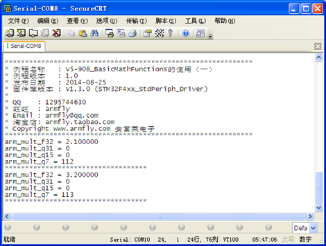

baiyongbin2009 回答时间:2015-3-18 11:45:34
8.4 乘法(Vector Multiplication)
    这部分函数主要用于乘法,公式描述如下:
     pDst[n] = pSrcA[n] * pSrcB[n],   0 <= n < blockSize.
8.4.1 arm_mult_f32
     这个函数用于求32位浮点数的乘法,源代码分析如下:

8.4.5 实例讲解
实验目的:
1. 四种类型数据的乘法。
实验内容:
1. 按下摇杆的UP键, 串口打印输出结果
实验现象:

  1. /*0 b6 m' d5 q! s: `2 x; Q( h
    3 K) Y9 N; ]$ d
  3. *        函 数 名: DSP_Multiplication. h  N; _' \7 j$ v( G; @# e
  4. *        功能说明: 乘法
    " `, G' `2 Q3 |  x" M, o3 `2 P
  5. *        形    参:无; c( d& W( R" {! P! K7 S6 ?
  6. *        返 回 值: 无
    7 h; y* t9 b1 K. v6 v' [
  7. *********************************************************************************************************9 [% b' u% f  X
  8. */
    ! l; H# M1 L6 T/ M/ w
  9. static void DSP_Multiplication(void)& R  |- \+ r0 L/ k: @) W
  10. {
    # B8 p7 H  e8 n0 f# v8 b
  11. static float32_t   pSrcA[5] = {1.0f,1.0f,1.0f,1.0f,1.0f};
    ; G. O* O: L& ^1 d0 h' R
  12. static float32_t   pSrcB[5] = {1.0f,1.0f,1.0f,1.0f,1.0f};    s# y2 x. E6 ^9 T% n
  13. static float32_t   pDst[5];
    - d/ ?4 y" p1 y% _8 g* ]: k/ x* Z
  14. static q31_t  pSrcA1[5] = {1,1,1,1,1};  1 X/ T9 R+ i/ v3 U# ]
  15. static q31_t  pSrcB1[5] = {1,1,1,1,1};  : M% B, V; y) }1 O& A
  16. static q31_t  pDst1[5];
    . P2 l' C- S& ]7 {
  17. 0 r* H% W2 T8 }1 f! n
    : l! @% _2 p4 g1 p
    6 k+ [6 A4 y. t0 \; d
  20. static q15_t  pDst2[5];   4 ~2 M% c7 g1 {3 ^9 E1 M
  21. - ~0 I* p; \, Y$ e; ^9 A
  22. static q7_t  pSrcA3[5] = {0x70,1,1,1,1}; , f9 Q$ J, d4 b" W" J9 b# {/ @3 N+ r
  23. static q7_t  pSrcB3[5] = {0x7f,1,1,1,1};  4 _. [( i0 K6 e$ s/ w- p
  24. static q7_t pDst3[5];  - Z$ ]# M5 x5 z* w1 c
  25. , b! ~9 |; Y5 |$ J: }
  26. pSrcA[0] += 1.1f;* H2 _# W* R4 t
  27. arm_mult_f32(pSrcA, pSrcB, pDst, 5);
    6 R5 K- L0 }: n8 }3 ~
  28. printf("arm_mult_f32 = %f\r\n", pDst[0]);
    1 F( q; p0 w7 x( w" R  g5 k
  29. pSrcA1[0] += 1;
    # N# T7 u6 n& v: N
  30. arm_mult_q31(pSrcA1, pSrcB1, pDst1, 5);
    , E" c& [2 ?: M3 _4 Z+ G+ ~6 ^7 G. `
  31. printf("arm_mult_q31 = %d\r\n", pDst1[0]);
    - B0 J- F5 i# `* O1 _; S- b9 r& ~
  32. 2 g9 k% t3 [# B% p. n
  33. pSrcA2[0] += 1;
    - m) \# k7 R' E% J7 e6 u) Z# Q
  34. arm_mult_q15(pSrcA2, pSrcB2, pDst2, 5);
    % X1 o& |# E& ^! k" A0 A1 \8 U
  35. printf("arm_mult_q15 = %d\r\n", pDst2[0]);
    ' p  e0 m) T2 }  p  A
  36. 0 a6 q3 @7 J' q8 ]* i4 b1 |# [
  37. pSrcA3[0] += 1;
    & `% c, u0 G5 V
  38. arm_mult_q7(pSrcA3, pSrcB3, pDst3, 5);
    6 x. K- ~0 P4 L8 g
  39. printf("arm_mult_q7 = %d\r\n", pDst3[0]);
    0 c& J4 x! E8 x& @
  40. printf("***********************************\r\n");$ v4 k- B0 A$ D) Z. C3 F5 u
  41. }
$ z9 a* C- ~; `# P4 @
8.5 总结
