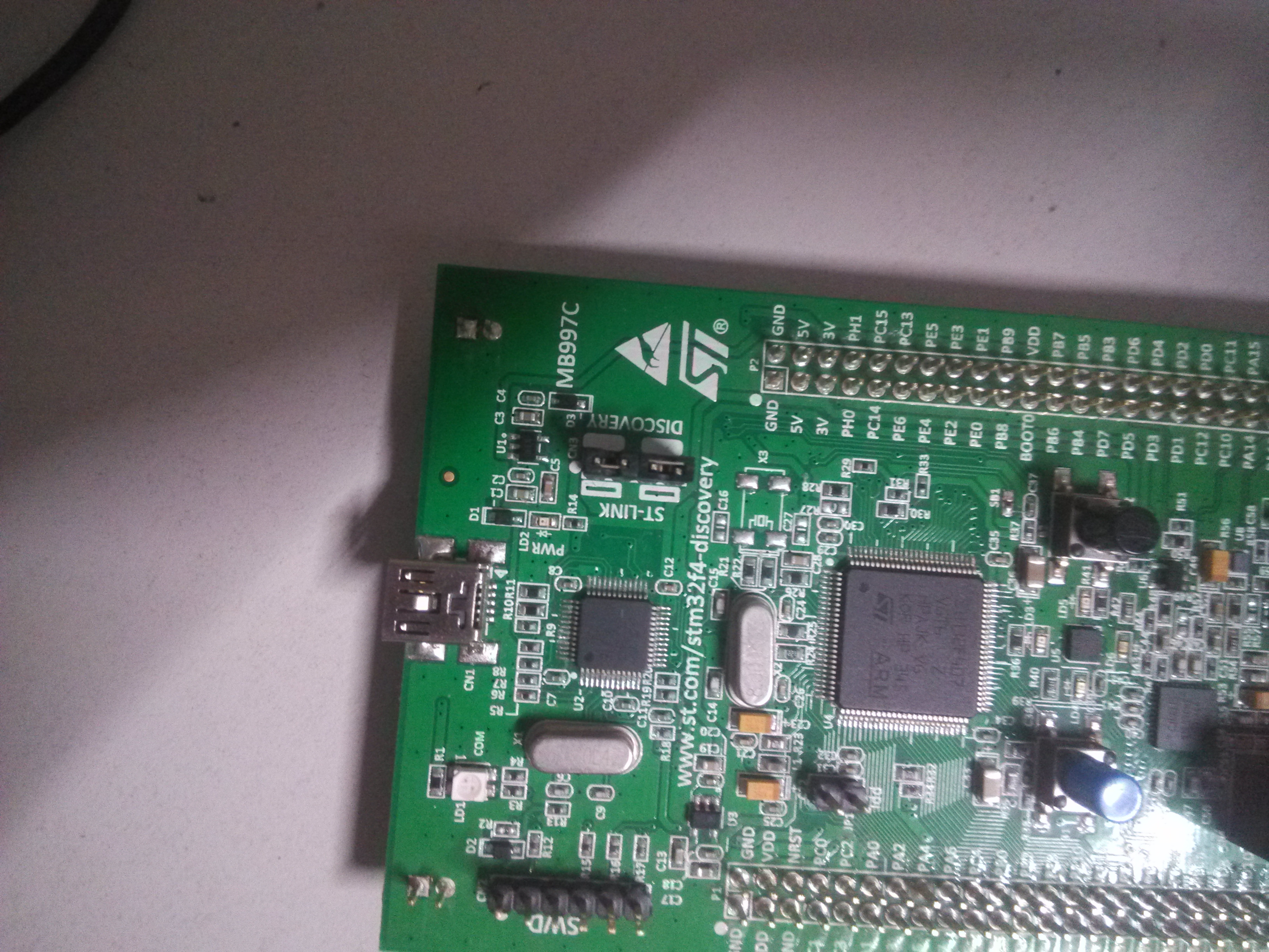

用STM32f407discovery 的st link为其他单片机下载程序,可能是连接错误,导致stlink无法给discovery板上的单片机下载程序了,用stm32 stlink uility下载.bin但是无法连接到stlink。请问有人遇到这样问题么,有没有大虾可以解决?

wu1169668869 回答时间:2015-3-19 00:34:24
楼主表达的有点看不懂…
装过驱动
stlink有两个跳线选择调试板子板子上的芯片或者给外部使用
一般没什么问题了

检查跳线

要么就是驱动,要么就是连线的,检查在检查吧

你驱动装了吗?如果正确装了,先看看硬件连接,然后看看软件配置

看一下设备那边,应该是驱动没装好。。。。

装了驱动,接线帽也连接了,下载提示错误,(用另一块相同discovery的板子下载同一程序不会出错)

我觉得是因为用stlink给其它单片机下载程序时候把引脚接错了使stlink被擦除了,所以下载不了程序,所以我用stlink utlity给stlink(不是f407那个芯片)下载STLinkV2.J16.S4.bin,但是连接不上stlink

个人觉得stlink不如jlink好用,我用stm8的时候就老出现问题,,,32位的没试过stlink

原来这样…这个还真没遇到过
倒是有把jlink擦除的…
nocoyou 回答时间:2015-3-20 00:37:33
擦除了。。。
