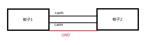

借用一个网友的图片,如下:
实际调试中,俺经常不共地,也是可以的。
不知各位道友是怎么处理的?
不接的话会有什么问题?

废鱼 回答时间:2015-3-20 09:00:17
不用接地,CAN是一个差分信号的网络。只要接CANH和CANL就可以了。另外CANH和CANL之间要有120欧姆的电阻。

bldc小菜鸟 回答时间:2015-3-20 09:45:00
不用接地。
alvin_ 回答时间:2015-3-20 14:25:35
CAN是不用共地的……
wamcncn 回答时间:2015-3-20 14:49:33
不用接地,但是两端要接匹配电阻

_ilikerome_ 回答时间:2015-3-21 07:28:35
安 发表于 2015-3-20 09:00
不用接地,CAN是一个差分信号的网络。只要接CANH和CANL就可以了。另外CANH和CANL之间要有120欧姆的电阻。 ...
那共模电压如何解决??
