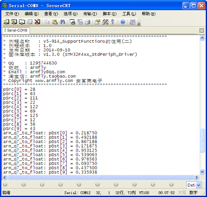

实验目的:
    1. 学习SupportFunctions中Q7格式数据的转换
实验内容:
    1. 按下按键K1, 串口打印函数DSP_Q7的输出结果
实验现象:
    通过窗口上位机软件SecureCRT(V5光盘里面有此软件)查看打印信息现象如下:
程序设计:

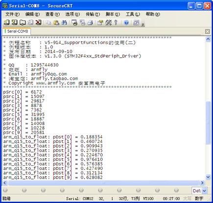

实验目的:
    1. 学习SupportFunctions中Q15格式数据的转换
实验内容:
实验现象:
程序设计:

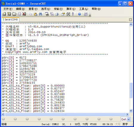

实验目的:
    1. 学习SupportFunctions中Q31格式数据的转换
实验内容:
    1. 按下按键K1, 串口打印函数DSP_Q31的输出结果
实验现象:
程序设计:
