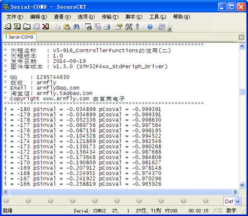

实验目的:
    1. 学习ControllerFunctions中SIN和COS的求解
实验内容:
    1. 按下按键K1, 串口打印函数DSP_SIN_COS的输出结果
实验现象:
    通过窗口上位机软件SecureCRT(V5光盘里面有此软件)查看打印信息现象如下:
程序设计:

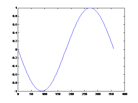

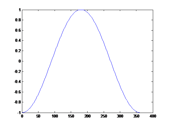

1. sin和cos数据的求解。
2. 通过matlab绘制sin函数的输出数据的曲线(绘制方法见第10章的10.4小节)
3. 通过matlab绘制cos函数的输出数据的曲线(绘制方法见第10章的10.4小节)

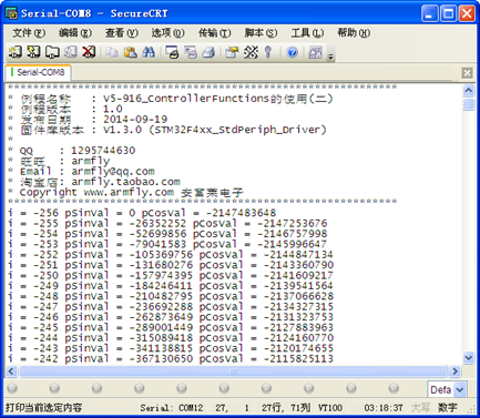

实验目的:
实验内容:
    1. 按下按键K2, 串口打印函数DSP_SIN_COS的输出结果
实验现象:
程序设计:

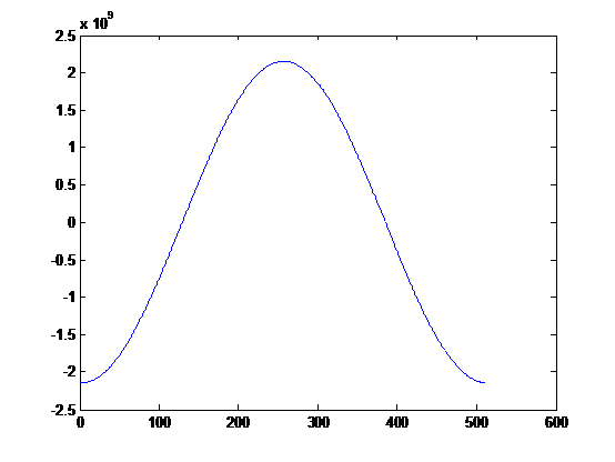

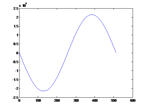

1. sin和cos数据的求解。
