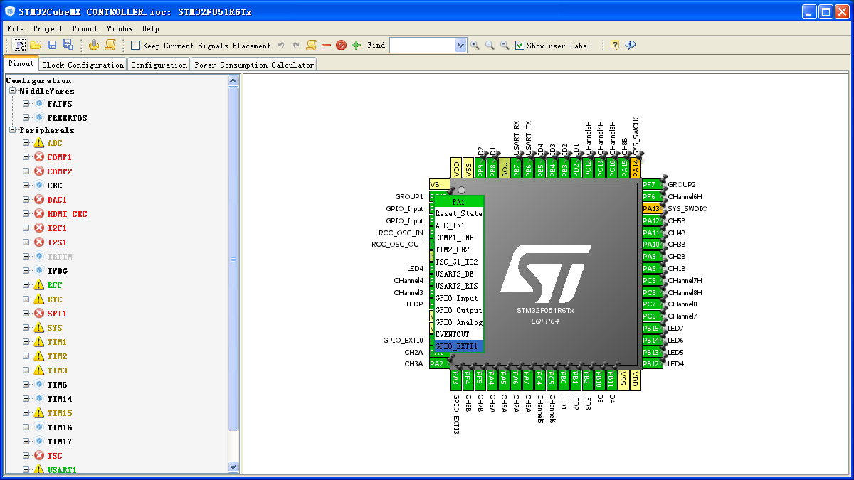

请问各位高手,我用STM32cubeMX产生F0的代码时,为什么外部中断的函数没有产生初始代码(在引脚功能上已经定义为外部中断),

晓枫VS枯叶 回答时间:2015-3-28 08:34:46
在Configuration界面有一个NVIC配置,估计你的NVIC里的外部中断没有勾选启用。
