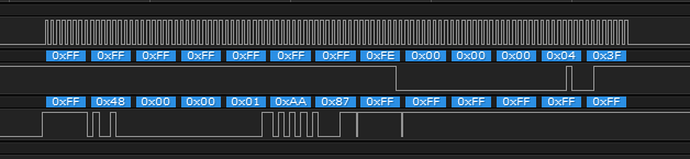

有写SD卡驱动的朋友吗,看看这个CMD8的回复,好奇葩
qianfan 提问时间:2015-3-29 11:23 /
发送CMD0能够正常回复0x01,但是发送CMD8回复了这么个奇葩的东西...同样的程序在另一张卡(小卡,没牌子,C6,4G)上能够正常运行,但是换了一个大卡(金士顿,日本制造,4G,C4)却回复了这个个奇葩的东西,有人能看出这是什么吗?

qianfan 回答时间:2015-3-31 18:14:46
安 发表于 2015-3-31 14:17
插到电脑上是否可以识别?
若返回值不为0X01,则进一步判断是V1.0卡还是MMC卡:先发送循环命令CMD55+ACMD4 ...
插在电脑上能用啊。
发送CMD1能够回复0x01,正常,发送CMD8如果回复illegal command的话才是V1.0版本啊,可是这个奇葩的卡竟然回复0x00,并且check partten不对。
废鱼 回答时间:2015-3-31 14:17:55
插到电脑上是否可以识别?
若返回值不为0X01,则进一步判断是V1.0卡还是MMC卡:先发送循环命令CMD55+ACMD41进行复位,如果复位不成功则考虑是MMC卡,如果复位成功,则为V1.0卡。在复位不成功的情况下,再使用CMD1进行复位,如果复位成功,则表明是MMC卡,如果复位不成功,则表示是无法识别的卡。

废鱼 回答时间:2015-4-2 10:11:46
这个卡可能是1.0的协议。
