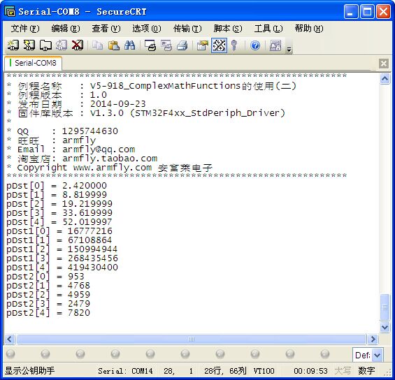

18.1.4 实例讲解
实验目的:
     1. 学习ComplexMathFunctions中模平方的求解
实验内容:
    1. 按下按键K1, 串口打印函数DSP_MagSquared的输出结果
实验现象:
    通过窗口上位机软件SecureCRT(V5光盘里面有此软件)查看打印信息现象如下:
程序设计:
  1. /*
    7 Z3 ^  J6 P! z( i: a
    - f9 Y; \6 t* j# W& p
  3. *        函 数 名: DSP_MagSquared" c+ j8 B% P" z/ E1 G2 A5 ?* l1 n
  4. *        功能说明: 复数模的平方2 z2 w, \0 V  r# `4 I
  5. *        形    参:无& H4 m" K$ w: D  `' V
  6. *        返 回 值: 无& d) B' r" b& u0 b7 U1 {9 A$ V
    7 J- K( W7 M+ y  x( W. B
  8. */- b* t; R1 u7 |  I' s
  9. static void DSP_MagSquared(void)
    1 Z, T+ Y3 r9 Q  }* A8 v
  10. {% c) m: n! d- M9 |
  11. uint8_t i;
    , H" A5 w5 C5 a. C: C
  12. float32_t pSrc[10] = {1.1f, 1.1f, 2.1f, 2.1f, 3.1f, 3.1f, 4.1f, 4.1f, 5.1f, 5.1f};, b# v( M+ n. `( [+ d2 ?* i' |
  13. float32_t pDst[10];
    + G) M( J( h% f
  14. q31_t pSrc1[10] = {1*268435456, 1*268435456, 2*268435456, 2*268435456, 3*268435456, 3*268435456,
    3 Y4 Z4 [3 ~2 ~
  15.                     4*268435456, 4*268435456, 5*268435456, 5*268435456};
    " E' p* `5 Q' Y- d) n6 c8 c
  16. q31_t pDst1[10];2 a; F1 e) f/ \
  17. % F: s7 s0 D! O( Y8 F
  18. q15_t pSrc2[10] = {5000, 10000, 15000, 20000, 25000,  5000, 10000, 15000, 20000, 25000};
    ( ^# x0 N+ ?5 ~2 P! z
  19. q15_t pDst2[10];7 F0 ~* j$ x( q0 l# r( P8 F
  20. /***浮点数模平方*******************************************************************************/; c2 F  {' @8 }- [  X/ H
  21. arm_cmplx_mag_squared_f32(pSrc, pDst, 5);
    % j! ?! X1 g; g& Q7 B! |: I& L! x
  22. for(i = 0; i < 5; i++)
    / L3 z$ X& U7 B+ C8 O3 R3 ?# M
  23. {6 D4 @% G! j8 m- y. Z5 E
  24. printf("pDst[%d] = %f\r\n", i, pDst[i]);' J0 \4 X" p3 T- f8 x( f0 ~
  25. }
    6 Y; \9 W) d! r, |' D% e
  26. /***定点数模平方Q31*******************************************************************************/- F! m: n$ ?# O! b' l6 y# S1 t
  27. arm_cmplx_mag_squared_q31(pSrc1, pDst1, 5);/ \/ B( m: M1 z0 h0 u# y
  28. for(i = 0; i < 5; i++)  D3 O* V9 A8 C$ A
  29. {
    $ Y+ [$ x( v& I1 Y& ^
  30. printf("pDst1[%d] = %d\r\n", i, pDst1[i]);
    ' k! V/ T3 ^& J$ _
  31. }
    9 T) `- h' t% ?
  32. /***定点数模平方Q15*******************************************************************************/+ J* b4 m* d' H5 n- }
  33. arm_cmplx_mag_squared_q15(pSrc2, pDst2, 5);6 N7 G* ]! E7 y6 O+ J# u
  34. for(i = 0; i < 5; i++)' M  w6 a2 {2 J8 U( J4 Y+ L7 S/ L
  35. {
    " ~6 T. [: [) m
  36. printf("pDst2[%d] = %d\r\n", i, pDst2[i]);
    . z: |; }/ V4 i) M- N5 ]/ Z* {: ]
  37. }
      U0 @& D7 c- Y
  38. }
. I& C. A+ s8 U# U; w6 r1 R

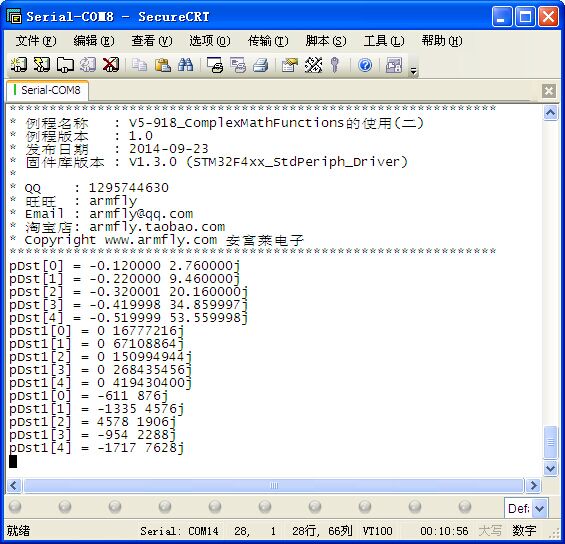

实验目的:
    1. 学习ComplexMathFunctions中复数乘法的求解
实验内容:
    1. 按下按键K2, 串口打印函数DSP_CmplxMult的输出结果
实验现象:
程序设计:
  1. /*
    / h4 D2 R% f3 F& p$ T) e* N
    ) [- N3 P  {! w* {& d% ~
  3. *        函 数 名: DSP_CmplxMult
    2 s. ^: T; ^. K7 N3 `7 k
  4. *        功能说明: 复数乘法$ {$ G4 y  u1 c3 P
  5. *        形    参:无( _2 ]7 a& ~; ~* V" [1 \9 M
  6. *        返 回 值: 无& N. w: u4 x; \( o) A
    3 ?2 l5 G* a: A  i* `! K
  8. */
    ' K, [& s2 J; T& {5 H  P: b9 g
  9. static void DSP_CmplxMult(void)7 |0 B. r" _; v% X. ^. Z2 j
  10. {& B9 O! S0 K* e1 ]# ~; }' o
  11. uint8_t i;
    4 H$ o6 u& Y* N) c4 |1 _7 K; Y
  12. float32_t pSrcA[10] = {1.1f, 1.2f, 2.1f, 2.2f, 3.1f, 3.2f, 4.1f, 4.2f, 5.1f, 5.2f};
    " E$ W$ E/ A1 D# _
  13. float32_t pSrcB[10] = {1.2f, 1.2f, 2.2f, 2.2f, 3.2f, 3.2f, 4.2f, 4.2f, 5.2f, 5.2f};8 U5 z; D& t: @
  14. float32_t pDst[10];
    - L: i9 a$ S* c) ?2 ^( X; E
  15. q31_t pSrcA1[10] = {1*268435456, 1*268435456, 2*268435456, 2*268435456, 3*268435456, 3*268435456,
    # X5 ?* Y4 x, m7 z- H
  16.                     4*268435456, 4*268435456, 5*268435456, 5*268435456};9 }# ]* [  x) m  |
  17. q31_t pSrcB1[10] = {1*268435456, 1*268435456, 2*268435456, 2*268435456, 3*268435456, 3*268435456,   w8 e: R7 ?' p7 U2 S' o( O4 t$ f
  18.                     4*268435456, 4*268435456, 5*268435456, 5*268435456};
    " o1 ~5 R+ z5 p( Q
  19. q31_t pDst1[10];
    + g8 L; J  K5 Z, o  I# D+ m. T: u, {
  20. q15_t pSrcA2[10] = {5000, 10000, 15000, 20000, 25000,  5000, 10000, 15000, 20000, 25000};' c# p& A. P' q' U$ T( n
  21. q15_t pSrcB2[10] = {6000, 11000, 15000, 20000, 25000,  5000, 10000, 15000, 20000, 25000};
      Q/ @* }0 Q& O0 z! f! S, J2 M
  22. q15_t pDst2[10];2 x& ~, i; E( L8 `0 a
  23. /***浮点数乘法*******************************************************************************/# U( B1 O5 U9 M' k5 o
  24. arm_cmplx_mult_cmplx_f32(pSrcA, pSrcB, pDst, 5);; {- Q, K! P2 Y- D6 A
  25. for(i = 0; i < 5; i++)
    , [+ i* F" i2 C
  26. {
    0 ]& B' N/ \2 `; R; D9 F# A8 G& U9 W
  27. printf("pDst[%d] = %f %fj\r\n", i, pDst[2*i], pDst[2*i+1]);
    , m8 Z/ i0 }+ x8 g& k
  28. }0 j( c+ G& j% a, l( o
  29. /***定点数乘法Q31*******************************************************************************/& j$ U6 _/ ?4 E: j: j+ d: `
  30. arm_cmplx_mult_cmplx_q31(pSrcA1, pSrcB1, pDst1, 5);5 M% x- r4 w3 t4 r% p$ f$ }, Y2 I
  31. for(i = 0; i < 5; i++)
    + v' c5 S$ f  r8 Z. M
  32. {
    ' ?2 u& O8 T. _
  33. printf("pDst1[%d] = %d %dj\r\n", i, pDst1[2*i], pDst1[2*i+1]);9 V9 U8 H1 a8 K* X, p" w$ q
  34. }" G* y. ^0 l! e$ b6 T6 E' l
  35. /***定点数乘法Q15*******************************************************************************/
    3 D: A" x, |7 J% e0 l# t( I/ a
  36. arm_cmplx_mult_cmplx_q15(pSrcA2, pSrcB2, pDst2, 5);# e, Z& K5 v! K/ g4 }
  37. for(i = 0; i < 5; i++)
    9 r; q! P3 f3 _
  38. {/ ^: i, x" a  C! z  Q  Y
  39. printf("pDst1[%d] = %d %dj\r\n", i, pDst2[2*i], pDst2[2*i+1]);
    & ?7 K, K, A2 x+ N# ?
  40. }7 t# m, w3 X5 u4 M
  41. }
0 [* B2 x  ?$ I1 t

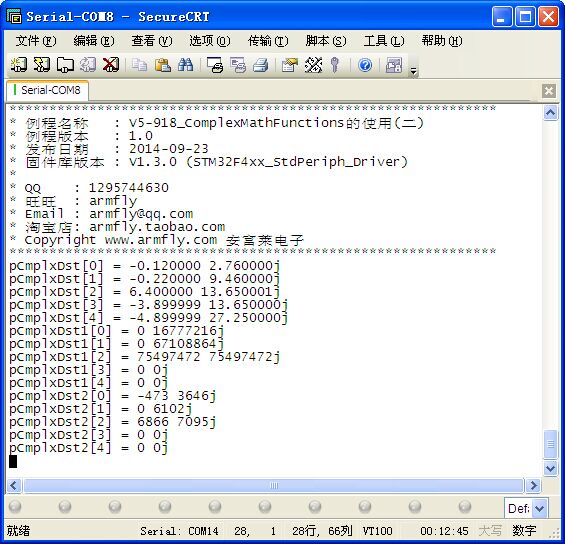

5 r7 }5 Q! h9 ^" F( z% m/ o18.3.1 arm_cmplx_mult_cmplx_f32
公式描述:
    for(n=0; n<numSamples; n++) {
           pCmplxDst[(2*n)+0] = pSrcCmplx[(2*n)+0] * pSrcReal[n];
           pCmplxDst[(2*n)+1] = pSrcCmplx[(2*n)+1] * pSrcReal[n];
函数定义如下:
    void arm_cmplx_mult_real_f32(
        float32_t * pSrcCmplx,
        float32_t * pSrcReal,
        float32_t * pCmplxDst,
        uint32_t numSamples)
参数定义:
     [in]  *pSrcCmplx   points to the complex input vector
     [in]  *pSrcReal     points to the real input vector
     [out]  *pCmplxDst  points to the complex output vector
     [in]  numSamples  number of samples in each vector
注意事项:
    1. 数组pSrcCmplx, pCmplxDst中存储的数据格式是(实部,虚部,实部,虚部……………)
) h7 {7 ~" S/ {' C% M
18.3.2 arm_ cmplx_mult_cmplx_q31
公式描述:
函数定义如下:
    void arm_cmplx_mult_real_q31(
        q31_t * pSrcCmplx,
        q31_t * pSrcReal,
        q31_t * pCmplxDst,
参数定义:
注意事项:
- k6 U% L6 N  s" r( ?5 J

18.3.4 实例讲解
实验目的:
实验内容:
    1. 按下按键K3, 串口打印函数DSP_CmplxMultReal的输出结果
实验现象:
程序设计:
