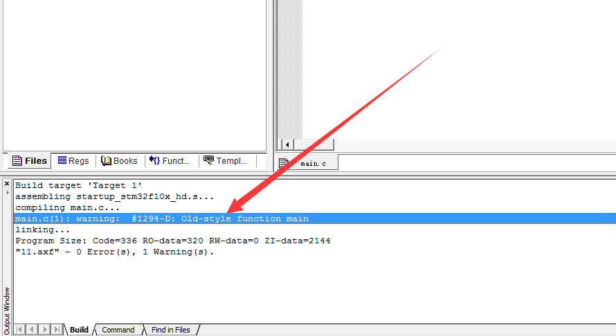

大家好,STM32F103编绎出现这提示是什么意思呀?谢谢
lgh050706-14944 提问时间:2015-3-30 16:43 /
main.c(1): warning:  #1294-D: Old-style function main

我是你的e 回答时间:2015-3-30 17:21:12
改为int main(void)

thinkcode 回答时间:2015-3-30 17:35:06
lgh050706-14944 发表于 2015-3-30 17:23
大家帮看一下吧,程序很简单 ,上面压缩的时打抱工程
int main(vod)
难道是因为把void写成了vod ?

lgh050706-14944 回答时间:2015-3-31 09:20:34
thinkcode 发表于 2015-3-30 17:35
难道是因为把void写成了vod ?
感谢大哥,是这问题了,我太粗心了
