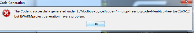

这个是什么问题?难道说是路径太长了还是?我重新在桌面上建立工程,生成代码ok

我遇到这个问题,在这个对话框前面还会出现一个对话框,估计你点的是YES
咱﹑旳青春 回答时间:2015-4-1 09:37:49
跟中文路径是否有关系? 把路径换成英文试试

好像没有 点 生成代码后直接就这样了
mahongtu 回答时间:2015-4-1 09:45:35
之前几得有中文路径没事的,现在就的换没有中文路径的了
换了没有中文呢路径的好了,
谢谢

不能用中文路径
damiaa 回答时间:2015-4-1 09:58:42
中文路径

不要有中文
