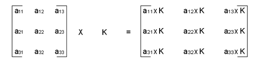

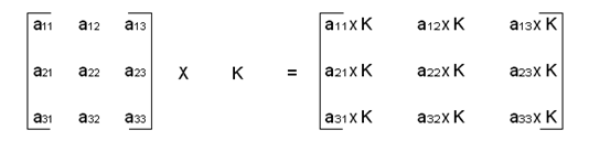

    20.1 矩阵放缩 MatScale
    20.2 矩阵乘法 MatMult
    20.3 转置矩阵 MatTrans
    20.4 总结
. ^! l# j( v6 @20.1 矩阵放缩 MatScale$ w' L9 [1 J* E3 r
0 \( z0 c! @1 i, e1 ?, D
20.1.1 arm_mat_scale_f32
公式描述:
函数定义如下:
    arm_status arm_mat_scale_f32(
        const arm_matrix_instance_f32 * pSrc,
        float32_t scale,
        arm_matrix_instance_f32 * pDst)
参数定义:
    [in]       *pSrc   points to input matrix structure
    [in]       scale   scale factor to be applied
    [out]      *pDst  points to output matrix structure
    return    The function returns either <code>ARM_MATH_SIZE_MISMATCH</code>

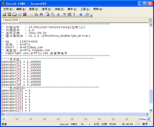

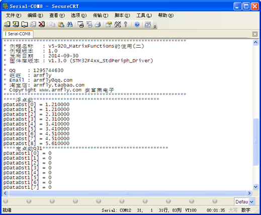

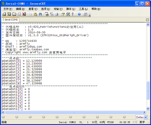

20.1.4 实例讲解
实验目的:
    1. 学习MatrixFunctions中矩阵的放缩
实验内容:
    1. 按下按键K1, 串口打印函数DSP_MatScale的输出结果
实验现象:
    通过窗口上位机软件SecureCRT(V5光盘里面有此软件)查看打印信息现象如下:
程序设计:

  40. printf("****浮点数******************************************\r\n");
    * k  Y0 F5 k, M8 ~6 W, s) W
  41. arm_mat_scale_f32(&pSrcA, scale, &pDst);
    5 X, j$ D+ ?4 G, p' B
  42. for(i = 0; i < 9; i++)" b4 M( a- q7 Q3 m6 t7 i' z
  43. {
    0 x* z* N; q4 t4 e5 p% [
  44. printf("pDataDst[%d] = %f\r\n", i, pDataDst[i]);
    & a7 {  y( E6 ]1 {" r
  45. }

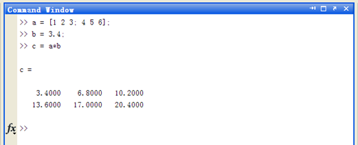

1. 下面通过matlab来实现矩阵的放缩:
, A5 D/ g( n$ U- F9 Q
) X# {+ E5 L- |# E. c# ?; c

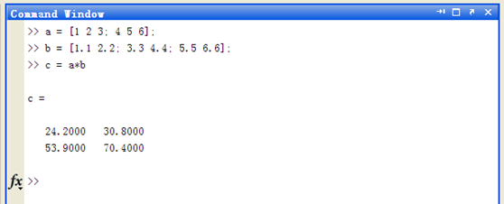

20.2.6 实例讲解
实验目的:
    1. 学习MatrixFunctions中矩阵乘法
实验内容:
    1. 按下按键K2, 串口打印函数DSP_MatMult的输出结果
实验现象:
程序设计:

  12. /****浮点数数组******************************************************************/
    + M4 i* o* K+ R! ^/ M6 I5 a
  13. float32_t pDataA[9] = {1.1f, 1.1f, 2.1f, 2.1f, 3.1f, 3.1f, 4.1f, 4.1f, 5.1f};& R& i+ }6 N$ w6 H
  14. float32_t pDataB[9] = {1.1f, 1.1f, 2.1f, 2.1f, 3.1f, 3.1f, 4.1f, 4.1f, 5.1f};
    6 g9 T9 a) ]/ L* H1 |4 b
  15. float32_t pDataDst[9];, B0 k* l5 w- F
  16. arm_matrix_instance_f32 pSrcA; //3行3列数据
    % U" L/ B4 q! s' z9 }' a& ~
  17. arm_matrix_instance_f32 pSrcB; //3行3列数据
    3 F1 A- u9 w: s- c) A
  18. arm_matrix_instance_f32 pDst;8 J- [' e4 E& @, K# Y
  19. /****定点数Q31数组******************************************************************/) a) A$ y" M% Q' f
  20. q31_t pDataA1[9] = {1, 1, 2, 2, 3, 3, 4, 4, 5};
    # W* @# }9 Z0 n) p$ d! K$ ?
  21. q31_t pDataB1[9] = {1, 1, 2, 2, 3, 3, 4, 4, 5};. {4 k' _3 R" b9 o5 I5 Z# D
  22. q31_t pDataDst1[9];
    7 L: k  h' ?- s' U, S
  23. arm_matrix_instance_q31 pSrcA1; //3行3列数据4 w) g$ P4 |3 b" j( X9 D2 t  J
  24. arm_matrix_instance_q31 pSrcB1; //3行3列数据
    - Y# a& A- e$ V, h9 I& ]
  25. arm_matrix_instance_q31 pDst1;
    8 E* s6 e* B6 ^3 [- k; ]( v
  26. /****定点数Q15数组******************************************************************/* |& \) Y+ m- m9 |
  27. q15_t pDataA2[9] = {1, 1, 2, 2, 3, 3, 4, 4, 5};
      n; D' \; H6 T3 |; B, }
  28. q15_t pDataB2[9] = {1, 1, 2, 2, 3, 3, 4, 4, 5};" T  _2 {( L# |8 z" E1 v* n
  29. q15_t pDataDst2[9];
    ) o4 A( O% {, h& z0 W
  30. arm_matrix_instance_q15 pSrcA2; //3行3列数据4 L3 A$ Q9 D/ p# ]) V
  31. arm_matrix_instance_q15 pSrcB2; //3行3列数据
    / K/ f' E- a% b# x+ k7 {" u
  32. arm_matrix_instance_q15 pDst2;2 I4 v# |, z+ ^, ~  i
  33. q15_t pState;' k1 _( Q! v6 p1 s
  34. /****浮点数***********************************************************************/
    ! D1 a( k3 S( D0 I5 g2 K* V, }
  35. pSrcA.numCols = 3;
    $ A% K* g/ P) e. \4 k
  36. pSrcA.numRows = 3;( d9 ~9 k! _' `
  37. pSrcA.pData = pDataA;7 I2 h- e: p1 G4 U! T! Z1 Q2 E
  38. pSrcB.numCols = 3;
      i% i& p+ r3 a4 a* B. E& ]
  39. pSrcB.numRows = 3;
    ( D' Y+ K% y2 n+ q2 c( p) Y
  40. pSrcB.pData = pDataB;
    1 u. f9 x- z0 p8 R& X; t
  41. pDst.numCols = 3;' t  h6 i  N$ n3 j$ j
  42. pDst.numRows = 3;
    : B/ }( J/ P4 E" W6 h
  43. pDst.pData = pDataDst;
    : B' {7 w$ Z! P# |. A! `
  44. printf("****浮点数******************************************\r\n");) t& }* f$ p. x: M6 m, r$ F
  45. arm_mat_mult_f32(&pSrcA, &pSrcB, &pDst);
    4 @* r# _( }$ X& j
  46. for(i = 0; i < 9; i++)
    & a' K) X* f- I" e1 N. h
  47. {# B/ o7 i+ x6 V9 O/ c; @- b6 `
  48. printf("pDataDst[%d] = %f\r\n", i, pDataDst[i]);4 S! U" G1 y. x% {
  49. }
    # [' l; ^5 X7 i/ k/ M
  50. /****定点数Q31***********************************************************************/
    5 }$ P( Q1 z1 D  t1 {
  51. pSrcA1.numCols = 3;
    3 m5 w, h( L$ `8 C
  52. pSrcA1.numRows = 3;5 h8 ]6 ]- F; t. s/ D2 F" C8 h" F
  53. pSrcA1.pData = pDataA1;
    : x, g/ Y  J* C/ f+ w( N
  54. pSrcB1.numCols = 3;- o9 ^6 i% w+ [# ?
  55. pSrcB1.numRows = 3;
    " X4 M0 q$ |: B4 v, G- X9 |, S
  56. pSrcB1.pData = pDataB1;* x1 @: k+ h; j& E
  57. pDst1.numCols = 3;
    ) {3 l1 S! Q& E6 ]
  58. pDst1.numRows = 3;
    $ }$ C- o( k/ p6 l8 U  V
  59. pDst1.pData = pDataDst1;
    9 T, ?1 Y& _  `# i2 B, ^
  60. printf("****定点数Q31******************************************\r\n");
    6 b' p' g9 Y6 K1 D( ]- d
  61. arm_mat_mult_q31(&pSrcA1, &pSrcB1, &pDst1);
    " K% J! y) u# m% p. w
  62. arm_mat_mult_fast_q31(&pSrcA1, &pSrcB1, &pDst1);. C+ K0 v! I0 X
  63. for(i = 0; i < 9; i++)7 K8 H# E' h5 z! I  ^( [7 ]" K& L: R
  64. {4 b0 o0 ]0 h& `& O7 b
  65. printf("pDataDst1[%d] = %d\r\n", i, pDataDst1[i]);. s0 k) D* l' v6 p2 E9 Q/ T3 Q
  66. }- h  S/ s, I6 B/ F* X$ u: V
  67. /****定点数Q15***********************************************************************/8 A; _" G- b4 ]; k
  68. pSrcA2.numCols = 3;
    ; {6 ?" ?& E5 Q/ f' l
  69. pSrcA2.numRows = 3;
    ; ]2 l+ H  [2 M
  70. pSrcA2.pData = pDataA2;
    4 v. \$ x: s$ P1 T+ R( l1 S1 c
  71. pSrcB2.numCols = 3;0 Q2 n+ J/ ?' u
  72. pSrcB2.numRows = 3;* h0 R. m4 n: [! C
  73. pSrcB2.pData = pDataB2;
    " x4 N% Q+ a4 Z. |$ Z0 F, X
  74. pDst2.numCols = 3;
    # n( C; C1 W% [6 @
  75. pDst2.numRows = 3;" ?9 z' a0 s! h' H1 n* `- t$ d
  76. pDst2.pData = pDataDst2;
    7 [" z( K1 u; k6 }% C' ?# N7 ]
  77. printf("****定点数Q15******************************************\r\n");
    ' K* `) L+ s; F5 D8 z8 `+ M
  78. arm_mat_mult_q15(&pSrcA2, &pSrcB2, &pDst2, &pState);
    - h( w3 t) O9 l6 E0 U- Z) W/ A
  79. arm_mat_mult_fast_q15(&pSrcA2, &pSrcB2, &pDst2, &pState);8 Q5 g0 M/ W. r+ S
  80. for(i = 0; i < 9; i++)! \& N' f/ @1 T5 ~, G
  81. {$ @1 _6 {8 ]1 Q+ f6 Y  @5 }
  82. printf("pDataDst2[%d] = %d\r\n", i, pDataDst2[i]);' J- i3 s/ L. h- a! a6 A3 N6 Q
  83. }# t) ^4 a$ G4 o( [' x2 |" p
  84. }
1. 下面通过matlab实现矩阵的乘法:

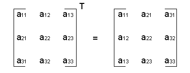

20.3 转置矩阵 MatTrans( {+ j! m( v' a+ C9 u) ~
20.3.1 arm_mat_trans_f32
公式描述:
函数定义如下:
    arm_status arm_mat_trans_f32(
参数定义:
    [in]   *pSrc  points to the input matrix
    [out]  *pDst  points to the output matrix
注意事项:
    1. 矩阵M x N转置后是N x M。
! G8 U: N1 s# u. L2 ~2 J; S. T, f
20.3.2 arm_mat_trans_q31
函数定义如下:
    arm_status arm_mat_trans_q31(
        const arm_matrix_instance_q31 * pSrc,
        arm_matrix_instance_q31 * pDst)
参数定义:
注意事项:
3 W) ~$ ~. s' S) }6 d$ ~3 g: N
20.3.3 arm_mat_trans_q15
函数定义如下:
    arm_status arm_mat_trans_q15(
        const arm_matrix_instance_q15 * pSrc,
        arm_matrix_instance_q15 * pDst)
参数定义:
注意事项:

1. 下面通过matlab实现矩阵的转置:
