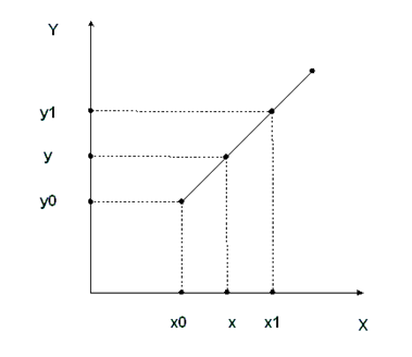

公式描述:
    直线插补曲线可以通过线性多项式进行拟合。线性内插的工作原理有效地绘制两个相邻样本之间的直线和沿该线再返回相应的插补点。
    如上图所示,确定了输入参数x在样本数据中的位置后,就可以绘制这两个样本值之间的直线。然后返回X值对应的Y值。返回方法就是下面的直线公式:
      y = y0 + (x - x0) * ((y1 - y0)/(x1-x0))
    其中x0和x1是输入值x最近的两个数据,y0和y1是输出值y最近的两个值。

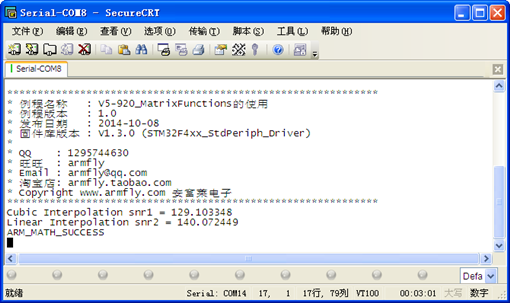

21.1.5 实例讲解
实验目的:
   1. 学习InterpolationFunctions中线性插补的实现
实验内容:
    1. 按下按键K1, 串口打印函数DSP_MatLinearInterpolation的输出结果
实验现象:
    通过窗口上位机软件SecureCRT(V5光盘里面有此软件)查看打印信息现象如下:
程序设计:

  84. snr1 = arm_snr_f32(testRefSinOutput32_f32, testOutput, 2);                                         (3)+ L8 I' A/ A! p  l7 X
  85. printf("Cubic Interpolation snr1 = %f\r\n", snr1);
    " ~! L# H+ S8 @7 Z) r- n& B
  86. ! A, }! i0 V  R5 @4 X6 _+ h; L
  87. /*------------------------------------------------------------------------------
    / s, z; k$ ~3 w# f" q5 V' B% I' t* @
  88. *            SNR calculation for method 2
    : L/ e# }# C4 {8 k
  89. *------------------------------------------------------------------------------*/
    8 z& Q8 B+ v# T3 i0 d$ J; e9 w, A
  90. snr2 = arm_snr_f32(testRefSinOutput32_f32, testLinIntOutput, 2);) N+ `0 f9 X7 [: k0 g: Z# q+ M
  91. printf("Linear Interpolation snr2 = %f\r\n", snr2);; d8 L, k  ?! y5 b+ ^6 A/ {) z

  94. *            Initialise status depending on SNR calculations9 r1 G. \$ B% E8 T1 A: ?& X% q$ Q: q
  95. *------------------------------------------------------------------------------*/
    + a# a* |  e, W& @: P- T
  96. if( snr2 > snr1), T, J, _5 N$ ]
  97. {
    ) D* g' y+ i8 Z' D
  98. printf("ARM_MATH_SUCCESS\r\n");
    1 P, W3 K' S( g6 k# R
  99. }
    / H! u; e' M) F+ q
  100. else
    : v5 q: ], ^/ s5 E- r9 }
  101. {" l! \/ @  k7 m. O) X- x1 m
  102. printf("ARM_MATH_TEST_FAILURE\r\n");
    % C9 r$ `: x3 J5 x# ]4 G
  103. }- B4 t6 C& ~, A
  104. }
1. 使用这个程序前需要通过Matlab获取如下的插值样本:
    x = -pi: 0.00005 : (2*pi - 0.00005);
    y = sin(x);
    这个插值样本已经放在在了如下文件中
2. 这个函数通过信噪比来对比了前面讲的三次插补和线性插补。最终结果是线性插补的结果要优于三次插补。
3. 关于信噪比的计算,我们会在下章做详细的讲解。
