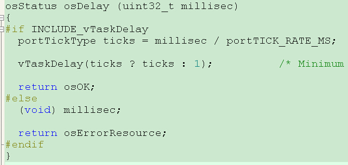

osDelay属于CMSIS-RTOS的阶层,ARM CMSIS已经定义好了,由各RTOS具体实现。
FreeRTOS内部其实使用vTaskDelay来实现osDelay,其作用是让任务阻塞(注意是阻塞不是挂起,挂起必须显示调用vTaskSuspend()和vTaskResume()才能够实现),任务阻塞后,RTOS系统调用其它处于就绪状态的优先级最高的任务来执行。
当然你也可以不用osDelay而直接使用vTaskDelay,但为了保持兼容性,建议还是用osDelay而不是vTaskDelay,其实其效果类似。

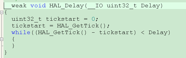

HAL_Delay一直不停的调用获取系统时间的函数,直到指定的时间流逝然后退出,故其占用了全部CPU时间。
modu8888 回答时间:2017-4-5 13:26:40

照这么说,osDelay 会比 HAL_Delay 好用
shuaige0908 回答时间:2019-5-15 09:48:02
osdelay有跳转作用,delay没有跳转作用,只是单纯的占用CPU资源。
