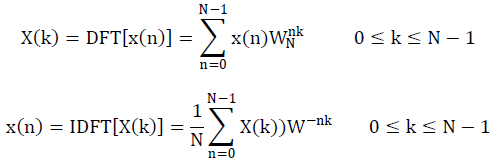

24.2.2 DFT的运算量
DFT和IDFT的变换式:
注意:
    1. x(n)为复数, 24.2.png 也为复数。
    2. DFT与IDFT的计算量相当。

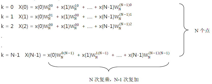

下面以DFT为例说明计算量:

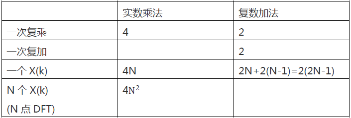

计算机运算时(编程实现):
' l& J/ D5 l* {4 H6 E

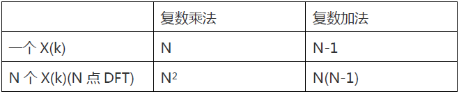

由上面的结算可得DFT的计算量如下:
复数乘法的计算量:(a+jb)(c+jd)=(ab-bd)+j(bc+ad)
24.5.png 1 O7 V1 E$ n- U) |5 U! u6 F+ m

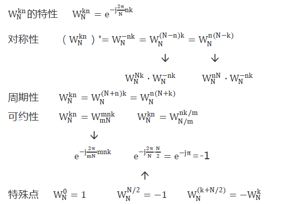

1、利用DFT运算的系数 24.9.png 的固有对称性和周期性,改善DFT的运算效率。
    1)对称性
    2)周期性
    3)可约性

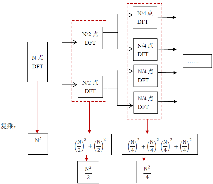

2、将长序列DFT利用对称性和周期性分解为短序列DFT的思路
    因为DFT的运算量与N2成正比,如果一个大点数N的DFT能分解为若干小点数DFT的组合,则显然可以达到减少运算工作量的效果。
FFT算法的基本思想:
  Ø 利用DFT系数的特性,合并DFT运算中的某些项。
  Ø 把长序列DFTà短序列DFT,从而减少运算量。

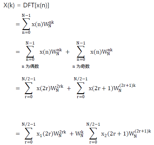

24.4.2 算法步骤
Ø 分组,变量置换
    先将x(n)按n的奇偶分为两组,作变量置换:
    当n = 偶数时,令n = 2r;
    当n = 奇数时,令n = 2r+1;
得到:
x(2r)=x1(r)
x(2r+1)=x2(r)    r = 0,……-1

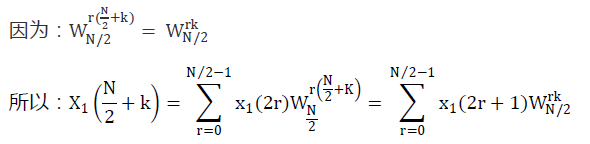

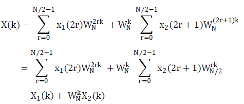

Ø 分组,变量置换

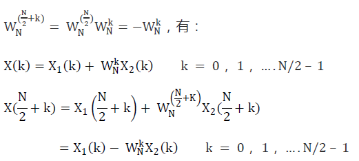

其中k = 0, 1,…. N/2 – 1。和只有N/2个点,以N/2为周期;而X(k)却有N个点,以N为周期。要用 24.17.png 和 24.18.png 表达全部的X(k)值。还必须利用系数 24.19.png 的周期特性。
又考虑 24.21.png 到的对称性:
5 v" ?+ n) ]9 ~  t1 k

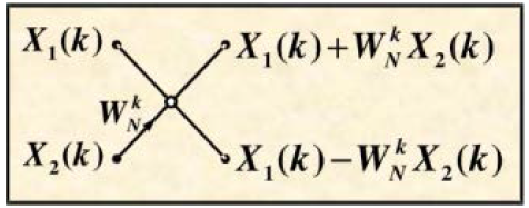

有了上面的计算结果后,我们可以得到如下的蝶形运算流图符号:
关于这个蝶形运算流图符号说明如下:
1. 1个蝶形运算需要1次复乘,2次复加。
2. 左边两路为输入。
3. 右边两路为输出。
4. 中间以一个小圆表示加减运算(右上路为相加输出,右下路为相减输出)。

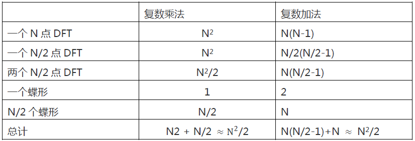

Ø 分解后的运算量
运算量减少了近一半。

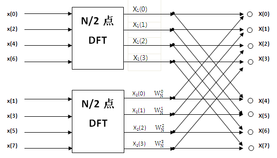

例子:求 24.27.png 点FFT变化。按N=8àN/2=4,做4点的DFT,先将N=8点的DFT分解成2个4点的DFT:
可知:  时域上 x(0),x(2),x(4),x(6)为偶子序列。
               x(1),x(3),x(5),x(7)为奇子序列。
        频域上  X(0) 到X(3) 由X(k)给出
                X(4) 到X(7) 由X(k+N/2)给出

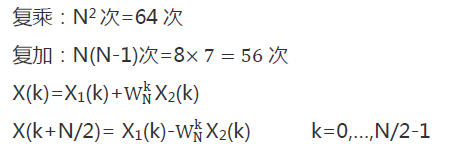

N=8点的直接DFT的计算量为:
得到X1(k)和X2(k)需要:
此外,还有4个蝶形结,每个蝶形结需要1次复乘,2次复加。一共是:复乘4次,复加8次。
用分解的方法的得到X(k)需要:
复乘:32+4=36次
复加:24+8=32次

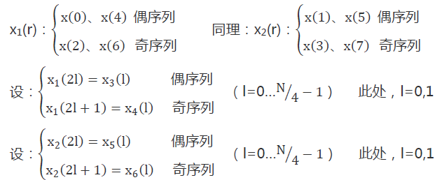

按时间抽取的DFT分解过程:

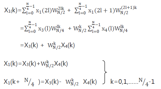

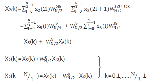

    因为4点DFT还是比较麻烦,所以再继续分解。
    若将N/2(4点)子序列按奇/偶分解成两个N/4点(2点)子序列。即对将x1(r)和x2(r)分解成奇、偶两个N/4点(2点)的子序列。
那么, 24.30.png 又可表示为
24.32.png 因为可以进行相同的分解:
% \. Y& S5 L; P

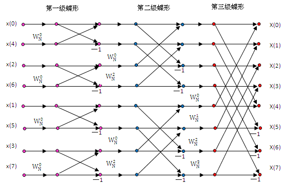

    因此可以对两个N/2点的DFT再分别作进一步的分解。将一个8点的DFT可以分解成四个2点的DFT,直到最后得到两两点的DFT为止。
    由于这种方法每一步分解都是按输入序列是属于偶数还是奇数来抽取的,所以称为“按时间抽取的FFT算法”。

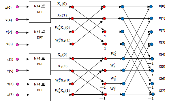

    下图是由4个两点DFT组成的8点DFT:
下图是按8点抽取的FFT运算流图:

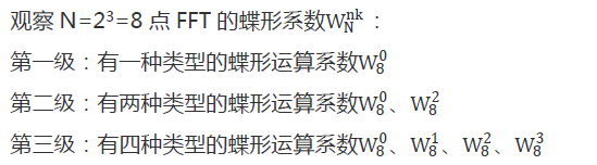

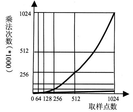

24.4.3 FFT算法和直接计算DFT运算量的比较
FFT算法与直接计算DFT所需乘法次数的比较曲线
