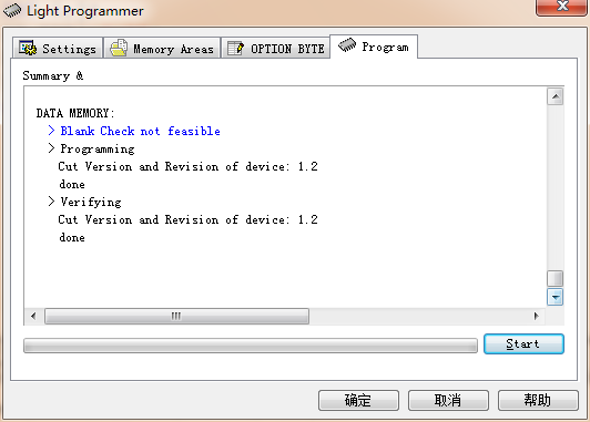

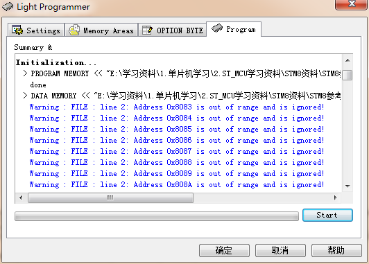

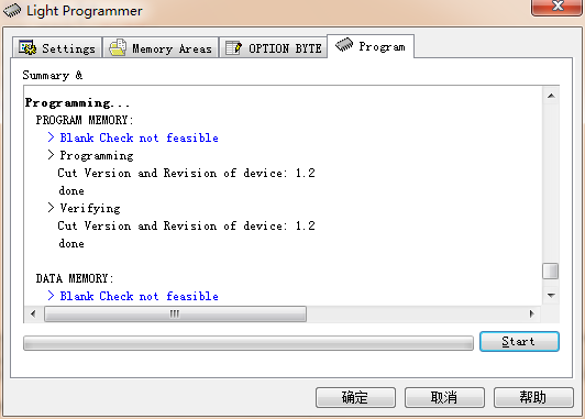

在STVD中用ST-LINK给STM8下载程序,一直都出现Blank Check not feasible,提示程序没有下载进去,这是怎么回事啊,请大侠帮忙解答一下,找了很久了。。。

下载时选择错了下载的位置  下到了eeprom里面了
