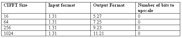

运行如上函数可以通过串口打印出原始信号和计算的模值,下面我们就通过Matlab计算的模值跟arm_cfft_radix2_q31计算的模值做对比。
    对比前需要先将串口打印出的数据加载到Matlab中,原始信号起名signal,函数arm_cmplx_mag_q31计算的模值起名sampledata,加载方法在前面的教程中已经讲解过,这里不做赘述了。Matlab中运行的代码如下:
Fs = 1024;              % 采样率
N  = 1024;             % 采样点数
n  = 0:N-1;             % 采样序列
f = n * Fs / N;           %真实的频率
" }/ E1 }! w1 h+ P! J/ b
, ]! |, V7 @+ \" P% W2 r
y = fft(signal, N);        %对原始信号做FFT变换
, d: C8 w9 z4 i( y4 f# K. h' A
3 z/ z4 g1 y4 }* Y! `; e' F
subplot(2,1,2);
plot(f, abs(y));           %绘制幅频相应曲线
title('Matlab计算结果');
xlabel('频率');
ylabel('幅度');
( g5 H# z: G/ e, ~0 ?1 Z
# o5 K4 m" h# N  Y7 w, I3 |( d# q. q
subplot(2,1,1);
plot(f,  sampledata);      %绘制幅频相应曲线
title('复数FFT计算结果');
xlabel('频率');
ylabel('幅度');
% O: |" H8 x2 p- K
1 o% Z8 H4 p, M( O3 f
Matlab运行结果如下:
从上面的对比结果中可以看出,Matlab和函数arm_cfft_radix2_q31计算的频率点基本是一致的,而幅值大小不一样是因为调用函数arm_cmplx_mag_q31对数据结果做了移位处理。

2. 为了防止数据饱和,每次蝶形运行的结果都要除以2,故不同的长度的FFT运算的最终结果输出格式不同。具体信息如下:
    Q31 CFFT
    Q31 CIFFT
