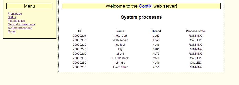

浏览器访问 Uip WebServer 页面:
+ u! t3 l) H# A p1 n2 z. @; h
" p+ W* B; ]" y分析下 Uip Webserver 的运行过程,Uip WebServer使用到相关文件如下:( L6 {4 f1 X; b( k& M" D

$ L3 [8 p6 E! [uip 载入html数据的方法类似网页里的模板引擎的实现方法。当页面输出时,检测到有字符串 %! 和 %!: 时,则调用相应的cgi程序(httpd-cgi.c)处理,在httpd-cgi.c中做相应的数据处理,实现动态网页。 {% R' f3 _2 H$ u: x$ a
( m6 m, c' z; A
# \' P7 z' @5 G- P9 Q看一下效果吧
3 M9 Z& z5 z$ g
$ F% g& S" I r6 R( `( X
