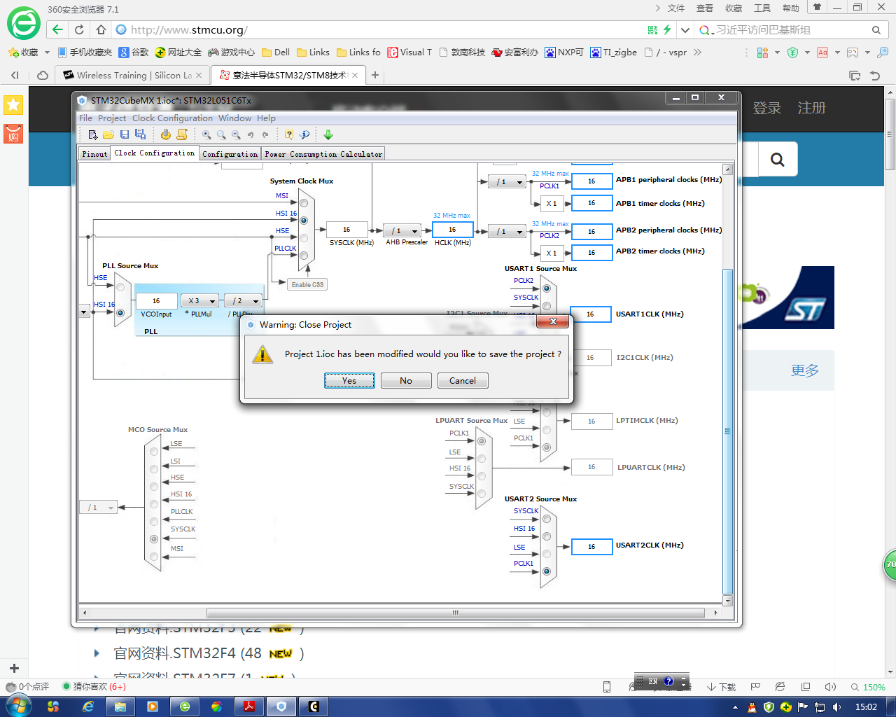

最新的STM32CUBEMX 4.7 老是谈出存储后关闭的弹出框
damiaa 提问时间:2015-4-21 15:00 /
拖动下面的拖动条时候(其实随便在界面上按住左鼠标键拖动就会),会弹出,然后按存储后会推出配置界面.只有按CANCER就可以.不知道大家遇到没有.

大器所成 回答时间:2015-4-21 15:14:23
我之前遇到过类似问题,安装问题,后来卸了重装就好了
759611 回答时间:2015-4-21 15:54:32
4.7没用过,不过之前坛里有人说和金山词霸冲突不知道楼主是不是这个情况
wh854997179 回答时间:2015-4-21 19:33:37
我之前开着有道词典就是闪退 后来关了有道词典了就没事了

damiaa 回答时间:2015-4-21 22:11:37
是装了金山词霸。不知道是不是。明天试试。

damiaa 回答时间:2015-4-22 09:50:31
确实是和金山词霸冲突.

damiaa 回答时间:2015-4-24 09:24:18
wh854997179 发表于 2015-4-22 21:13
你关了后还闪退吗??
不闪了。
