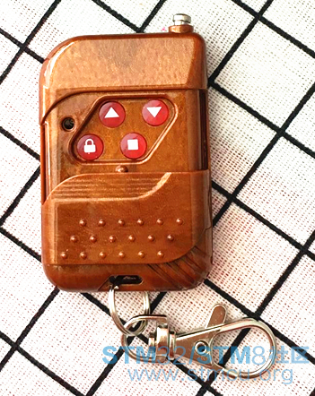

STM1024 回答时间:2018-3-20 10:57:59
像这种,一般发射端PT2262,接收端PT2272,把引脚调配成相同的高低电平就可以匹配。当然存在红外线的通病:方向性问题。
