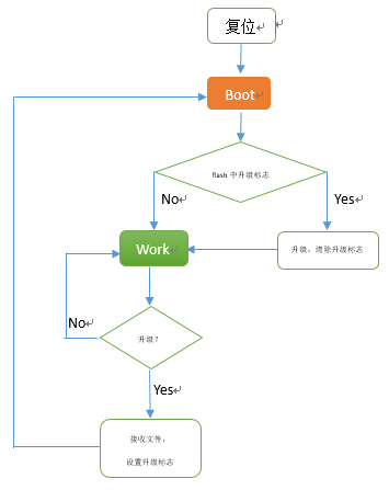

升级模式
升级模式
升级流程
0.boot模式可以接收升级文件,work模式也可以接收升级文件,接收完成后flash中置标志
1.上电进入boot模式,检查flash中的升级标志决定升级还是直接进入work模式
2.在boot模式下,跳转到work模式前打开独立看门狗
3.在work模式下喂狗
这样如果跳转不成功的话,看门狗复位,还可以进入boot模式,做boot模式下也可以接收升级文件,模拟的调试输出如下:

前三行是在boot模式下输出的日志,后成功进入work模式,但是一会儿看门狗就复位了,boot模式下狗的超时时间设置为25s,work模式下喂狗间隔3s, "App Mode!"输出间隔3s。
为什么会复位呢?

现在可以了,在work模式下喂狗没有成功。
