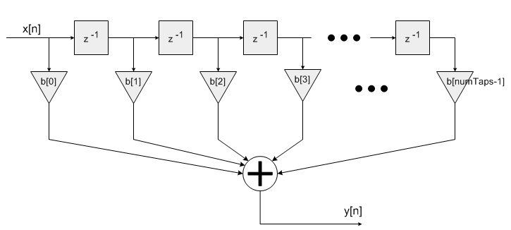

    FIR滤波器的基本算法是一种乘法-累加(MAC)运行,输出表达式如下:
y[n] = b[0] * x[n] + b[1] * x[n-1] + b[2] * x[n-2] + ...+ b[numTaps-1] * x[n-numTaps+1]
结构图如下:
这种网络结构就是在35.2.1小节所讲的直接型结构。

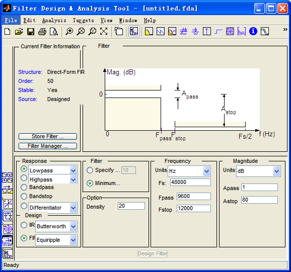

FIR滤波器的低通,高通,带通,带阻滤波的设置会在下面一一讲解,这里说一下设置后相应参数后如何生成滤波器系数。参数设置好以后点击如下按钮:

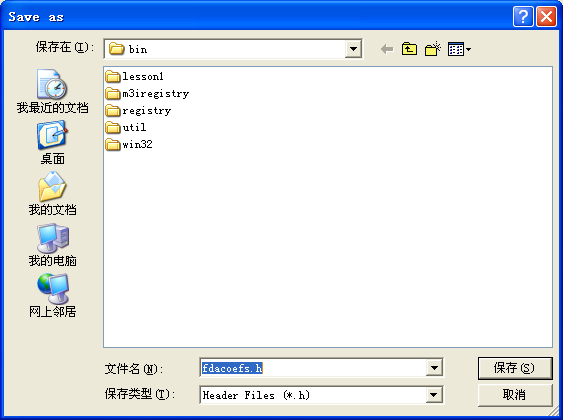

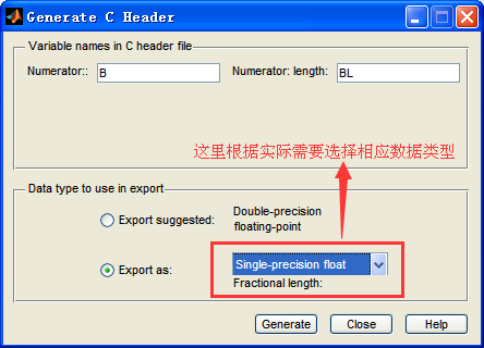

点击Design Filter按钮以后就生成了所需的滤波器系数,生成滤波器系数以后点击fadtool界面上的菜单Targets->Generate C header ,打开后显示如下界面:
然后点击Generate,生成如下界面:
再点击保存,并打开fdatool.h文件,可以看到生成的系数:

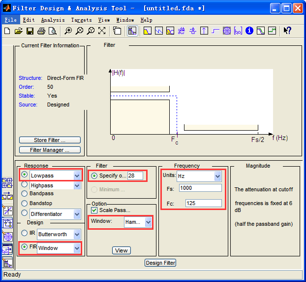

    信号由50Hz正弦波和200Hz正弦波组成,采样率1Kbps,现设计一个低通滤波器,截止频率125Hz,采样320个数据,采用函数fir1进行设计(注意这个函数是基于窗口的方法设计FIR滤波,默认是hamming窗),滤波器阶数设置为28。fadtool的配置如下:
配置好低通滤波器后,具体滤波器系数的生成大家参考本章第二小节的方法即可。
8 G) Y0 e4 @+ x  t1 b7 s5 k, `5 g$ z

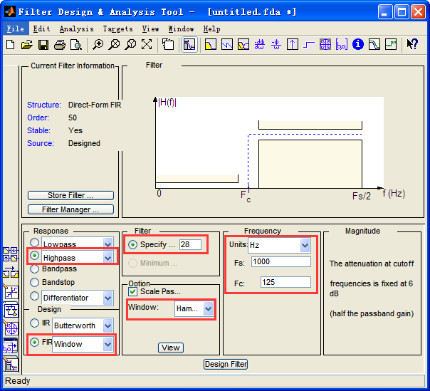

37.4 FIR高通滤波器设计, F2 M- m( O% b4 @
37.4.1 fdatool获取高通滤波器系数
    设计一个如下的例子:
    信号由50Hz正弦波和200Hz正弦波组成,采样率1Kbps,现设计一个高通滤波器,截止频率125Hz,采样320个数据,采用函数fir1进行设计(注意这个函数是基于窗口的方法设计FIR滤波,默认是hamming窗),滤波器阶数设置为28。fadtool的配置如下:
配置好高通滤波器后,具体滤波器系数的生成大家参考本章第二小节的方法即可。
! b+ V* [' W# K4 m
37.4.2 高通滤波器实现
    通过工具箱fdatool获得高通滤波器系数后在开发板上运行函数arm_fir_f32 来测试高通滤波器的效果。

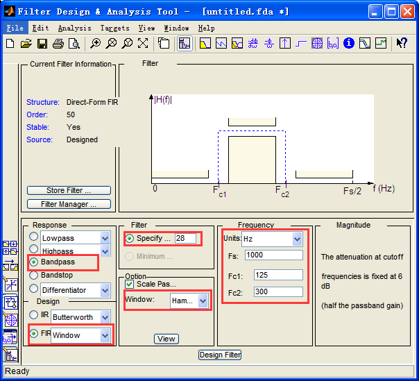

37.5 FIR带通滤波器设计
1 _6 g2 \* F! m. b  M4 K
37.5.1 fdatool获取带通滤波器系数

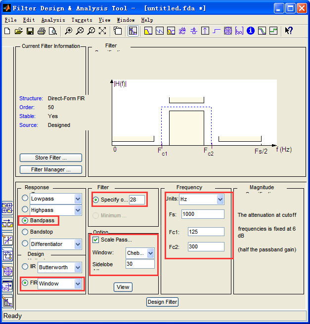

    设计一个如下的例子:
    信号由50Hz正弦波和200Hz正弦波组成,采样率1Kbps,现设计一个带通滤波器,截止频率125Hz和300Hz,采样320个数据,采用函数fir1进行设计(注意这个函数是基于窗口的方法设计FIR滤波,默认是hamming窗),滤波器阶数设置为28。fadtool的配置如下:
配置好带通滤波器后,具体滤波器系数的生成大家参考本章第二小节的方法即可。
* n0 k5 l0 O+ o9 i: D
37.5.2 带通滤波器实现
    通过工具箱fdatool获得带通滤波器系数后在开发板上运行函数arm_fir_f32 来测试带通滤波器的效果。

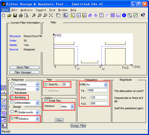

37.6 FIR带阻滤波器设计1 f4 b" G$ p- P& V' k
37.6.1 fdatool获取带阻滤波器系数
    设计一个如下的例子:
    信号由50Hz正弦波和200Hz正弦波组成,采样率1Kbps,现设计一个带阻滤波器,截止频率125Hz和300Hz,采样320个数据,采用函数fir1进行设计(注意这个函数是基于窗口的方法设计FIR滤波,默认是hamming窗),滤波器阶数设置为28。fadtool的配置如下:
配置好带阻滤波器后,具体滤波器系数的生成大家参考本章第二小节的方法即可。
, r7 g: y6 _( X+ V
37.6.2 带阻滤波器实现

37.7 切比雪夫窗口设计带通滤波器
" i1 e7 m% j; J) P% v6 s* i
37.7.1 fdatool获取滤波器系数
    设计一个如下的例子:
    信号由50Hz正弦波和200Hz正弦波组成,采样率1Kbps,现设计一个使用切比雪夫窗口的带通滤波器,截止频率125Hz和300Hz,切比雪夫波纹设置为30db,采样320个数据,采用函数fir1进行设计(注意这个函数是基于窗口的方法设计FIR滤波,默认是hamming窗),滤波器阶数设置为28。fadtool的配置如下:
' ?: R1 e: ^2 s) B
37.7.2 带通滤波器实现

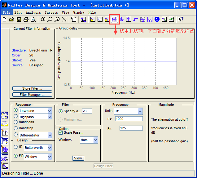

    波形经过FIR滤波器后,输出的波形会有一定的延迟。对于线性相位的FIR,这个群延迟就是一个常数。但是实际应用中这个群延迟是多少呢,关于群延迟的数值,fdatool工具箱会根据用户的配置计算好。
    比如咱们前面设计的28阶FIR高通,低通,带通和带阻滤波器的群延迟就是14,反应在实际的采样值上就是滤波后输出数据的第15个才是实际滤波后的波形数据起始点。
    下面是看群延迟采样点的位置:
细心的读者可能发现全面做低通,高通,带通和带阻滤波后,输出的波形前面几个点感觉有问题,其实就是群延迟造成的。
    为了更好的说明这个问题,下面再使用Matlab举一个低通和一个高通滤波的例子:信号由50Hz正弦波和200Hz正弦波组成,采样率1Kbps,截止频率125Hz,采样320个数据,采用函数fir1进行设计,滤波器阶数设置为28。下面是低通滤波器的Matlab代码,将原始信号从第一个点开始显示,而滤波后的信号从群延迟后的第15个点开始显示:
