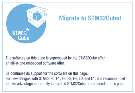

内容可能会基本已经清空,而软件也被推荐连接到Cube。当选择一个参考时,比如:
STSW-STM32046
STM32F105/7, STM32F2 and STM32F4 USB on-the-go Host and device library (UM1021):
http://www.st.com/web/en/catalog ... _searchtype=keyword
在本页会提示图中的信息。
即:请迁移到STM32Cube,本页的软件和文档已经被STM32Cube取代,STM32Cube是一站式软件服务,包括了所有的软件及说明。
ST仍然提供对本页软件的支持(意思是还提供本页软件的在线下载功能,但随时可能会关闭),新用户建议使用STM32Cube,在本页既可以找到支持。
