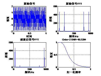

39.1.3 巴特沃斯低通滤波器设计
    下面我们通过一个实例来讲解巴特沃斯低通滤波器的设计。原始信号是由50Hz正弦波和200Hz的正弦波组成,将200Hz的正弦波当做噪声滤掉,下面通过函数butter设计一组低通滤波器系数,其阶数是2,截止频率为0.25(也就是125Hz),采样率1Kbps。Matlab运行代码如下:

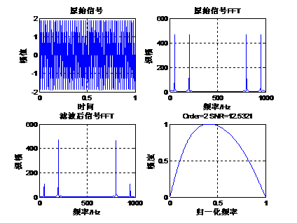

运算Malab结果如下:
从滤波的效果来看,2阶的IIR滤波器能够达到将近20的信噪比,比使用FIR需要更少的阶数。

Matlab运行结果如下:
从滤波的效果来看,2阶的IIR滤波器效果还是比较好的。

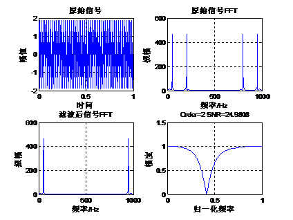

Matlab的计算结果如下:

  28. [b,a]=butter(1,Wn, 'stop');   %注意第一个参数虽然是1,但生成的却是2阶IIR滤波器系数0 ?+ `: S( D  q5 x
  29. % y2=filter(b,a,x);
    ) h$ c: E/ ~" K
  30. y2=filtfilt(b,a,x);      %计算滤波后的波形y2% D4 {& T1 E" ?( G! [
  31. y3=fft(y2,N);         %滤波后波形的幅频响应
    2 \, X. ?8 j/ ~4 a+ z! M3 F4 N: E
  32. plot(f,abs(y3));2 y/ o! y8 {8 T! `7 T
  33. xlabel('频率/Hz');" J1 k1 ?7 d" |
  34. ylabel('振幅');# ]: P2 F0 R% M! H' v3 s$ ^, P
  35. title('滤波后信号FFT');; P5 r9 T! ~% S  q, N  o
  36. grid on;
    : V2 V8 j. \" u& e+ z
  37. " @  m0 U, h- ^5 [* s& e$ m6 a
  38. [H,F]=freqz(b,a,512);
    9 O. X% i. U5 n, ^8 A& n' W: F3 L
  39. subplot(224);
    $ X0 Z: \9 d' E3 M! q
  40. plot(F/pi,abs(H));
    # Y# W  c, s& K4 C, @  O& i
  41. xlabel('归一化频率');        %绘制绝对幅频响应
    " c% J. ?, `: L
  42. ylabel('幅度');0 p: p0 V/ z! `' a' Y
  43. Ps=sum(x1.^2);         %信号的总功率
      Y, h- j6 u1 C( ?' t' I) L
  44. Pu=sum((y2-x1).^2);     %剩余噪声的功率
      L; ]/ o5 b" l
  45. SNR=10*log10(Ps/Pu);   %信噪比
    % s. R) T' f& Z+ O# G
  46. title(['Order=',int2str(2), ' SNR=',num2str(SNR)]);
    3 g( |/ D! f- T5 }
  47. grid on;
Maltab运行结果如下:

39.2.7 切比雪夫I型带通滤波器设计
    下面我们通过一个实例来讲解切比雪夫I型带通滤波器的设计。原始信号是由50Hz正弦波和200Hz的正弦波组成,将50Hz的正弦波当做噪声滤掉,下面通过函数cheby1设计一组带通滤波器系数,其阶数是2,通带为125Hz到300Hz,采样率1Kbps,通带纹波1db。Matlab运行代码如下:
  1. fs=1000;               %设置采样频率 1k
    1 R1 e2 r/ o$ C  d% F, @) l
  2. N=1024;               %采样点数
    5 i- v3 d4 S/ X/ ]" ^4 Z
  3. n=0:N-1;7 N; r# ?1 D& y; l  |) V
  4. t=0:1/fs:1-1/fs;         %时间序列
    # S) a2 X& \5 ~+ {  v
  5. f=n*fs/N;              %频率序列5 r+ G* ~  F  f% B
  6. ( @" X6 Y, S* v) m+ k* G* b6 v( r
  7. x1=sin(2*pi*50*t);      %噪声
    2 _, P% I' b" K- w3 z3 x- K/ x2 Y5 ^
  8. x2=sin(2*pi*200*t);     %信号' P) t1 F7 o; X- J+ r
  9. x=x1+x2;              %信号混合1 ^2 s' B* p. I9 _/ H5 N
  10. 4 ^6 C+ T- B9 D, D, x# q2 i
  11. subplot(221);
    ; ]' c( a+ s- Q4 d$ a% E
  12. plot(t,x);               %绘制原始信号1 e/ B1 Z0 R+ z  A. u+ }" S3 L
  13. xlabel('时间');
    & _& k  i5 O; {0 f) Q! [
  14. ylabel('幅值');
    ) g3 a! C3 `- _1 w  U* P7 W
  15. title('原始信号');
    ( t9 W7 f3 p- O" v
  16. grid on;
    # h4 I0 ~" ]/ a" \9 y7 ^
  17. & k  G7 g: a  g, S! O
  18. subplot(222);1 j2 t6 D3 ]1 J* T- i+ F, k
  19. y=fft(x,N);             %绘制原始信号的幅频响应
    / I1 a# K4 Z% h# L
  20. plot(f,abs(y));! V/ V: k& E- L! I: L; s0 O
  21. xlabel('频率/Hz');3 r) c: W* K- k/ j6 X
  22. ylabel('振幅');
    8 N/ s4 g# }4 b8 N
  23. title('原始信号FFT');8 O3 l) U6 P7 p$ n% }
  24. grid on;6 T  r$ S: v2 O4 w$ e- v
  25. 6 X3 h' N& q2 ?8 m: \' B: n3 f. I
  26. subplot(223);             # y( o/ F. a3 O! g' j# w3 [, L6 N8 ?
  27. Wn=[125*2 300*2]/fs;  %设置通带125Hz到300Hz                 ' B, r! k( W0 R$ H3 Y5 F; D
  28. [b,a]=cheby1(1,1,Wn);  %注意第一个参数虽然是1,但生成的却是2阶IIR滤波器系数
    8 Z; U, h  _' w  E7 o' ]9 s
    + }: T$ U! \5 K2 n! e9 k" k  g
  30. y2=filtfilt(b,a,x);      %计算滤波后的波形y2- l! Q* [% M4 y4 Y
    ' L  o1 X  O  ^6 L- L4 ~- t# }# R: C, W
  32. plot(f,abs(y3));# ]: C4 `$ X$ j3 l- w+ |
  33. xlabel('频率/Hz');, b. b6 r8 r) S+ F3 ~' ^( u
  34. ylabel('振幅');7 |( `, p, t; Z+ m
  35. title('滤波后信号FFT');2 k% a. [0 \# S6 f
  36. grid on;
    & d# |, o, h' ?6 X- O
  37. , u, [8 }2 w( k! d; T
  38. [H,F]=freqz(b,a,512);' ]1 G# \! H! ~& ?+ p, c9 p
  39. subplot(224);
    % t& Z2 P9 ~9 Z, D
    3 C: B) [/ l& W/ H( B, J, O3 Q* g% [
  41. xlabel('归一化频率');      %绘制绝对幅频响应" `/ Q, _. N; K
  42. ylabel('幅度');
    # A3 V% Z6 u& z$ E
  43. Ps=sum(x2.^2);          %信号的总功率1 l" ]' v+ n3 ~% b- a
  44. Pu=sum((y2-x2).^2);     %剩余噪声的功率
    $ f* s4 f* B- J  G6 F1 E# J  W
    ! x3 P4 O. M# g# ?0 B9 ]
    & x: u1 P3 Y$ k) i, \$ ^) m4 ^
  47. grid on;
Matlab的计算结果如下:
从滤波的效果来看,2阶的带通滤波器效果不够好,出现这种情况的时候,需要大家去重新的调节截止频率,滤波器阶数和通带波纹。

39.2.8 切比雪夫I型带阻滤波器设计
    下面我们通过一个实例来讲解切比雪夫I型带阻滤波器的设计。原始信号是由50Hz正弦波和200Hz的正弦波组成,将200Hz的正弦波当做噪声滤掉,下面通过函数cheby1设计一组带阻滤波器系数,其阶数是2,阻带为125Hz到300Hz,采样率1Kbps,通带波纹1db。Matlab运行代码如下:
    $ r! ^4 p, `/ P% R6 {; U
  2. N=1024;              %采样点数' p5 H2 d+ O6 g
  3. n=0:N-1;
    2 ^! B, n& v8 r$ }1 \$ ]+ S2 J
    0 p% t! Q" w  i% H8 o
  5. f=n*fs/N;             %频率序列& g8 i+ B' q$ N: b! j
  6. 7 {5 |/ `4 P5 U
  7. x1=sin(2*pi*50*t);      %信号
    3 V2 h! n1 T3 ]0 P
  8. x2=sin(2*pi*200*t);     %噪声7 q2 X6 B) ~. [4 \
  9. x=x1+x2;             %信号混合5 S1 A. H9 Z7 @) A" ~0 ]
  10. ! ^9 @" C4 j" h
  11. subplot(221);
    & Z4 k; H; d+ m/ o
  12. plot(t,x);               %绘制原始信号1 E6 ^: P/ z4 Q# N  C1 }' B
  13. xlabel('时间');
    + `  g. x5 r# ~! Y' X
  14. ylabel('幅值');
    + e) q0 i8 ~: g+ a
  15. title('原始信号');9 y1 Q$ j8 X, u6 z/ Q8 _
  16. grid on;
    ; q5 R- Y  R' R" {3 l
  17. 9 U+ J& X- @, F; R  g
  18. subplot(222);2 u. H0 ~; K% m) d: l  r. x8 u) T$ o
  19. y=fft(x,N);             %绘制原始信号的幅频响应; t9 l% ^5 R0 R8 K
  20. plot(f,abs(y));
      D* I- C& O1 l( B& C' V$ G8 y9 c
    / l, ]* W1 c2 d7 A2 d. c
  22. ylabel('振幅');
    9 s, B' l- r8 T5 \  k. f
    / n" ~+ r& U% i6 D: K- y
  24. grid on;6 `; }9 w  A( J+ u
  25. - d) p) `7 R& k
  26. subplot(223);             ) }& G4 S& ]. b0 W  s6 i/ B
  27. Wn=[125*2 300*2]/fs;       %设置阻带125Hz到300Hz                 ; J0 w) m5 y# e/ \" l
  28. [b,a]=cheby1(1,1,Wn, 'stop'); %注意第一个参数虽然是1,但生成的却是2阶IIR滤波器系数
    ( O! O4 M, D6 D) l- P3 c" t
  29. % y2=filter(b,a,x);+ j& h8 e) G6 s$ l6 m# N5 F
  30. y2=filtfilt(b,a,x);      %计算滤波后的波形y2) H8 `: t! h) {+ b0 K( ^  }% W
    + V, C5 \  U: a
    ) p! u% z# O. e
    . o* b6 w& R) C. g# g1 h" R
  34. ylabel('振幅');
    ! n, @4 p% ]  U# p5 |
    7 Q( z5 \7 \& V% l5 _
  36. grid on;, m' p" k- v; L# M2 |, R
  37. 1 O3 t; x! N# d5 x( ^8 }9 }4 N
  38. [H,F]=freqz(b,a,512);' O, k( j5 u  y$ ?+ b" ?; L8 D
  39. subplot(224);
    : q2 `2 s4 n3 S+ w; Z( m
    # L! l) y3 Q! K# a; ~
    - m% H% R% C, e2 y2 R( D8 c, k7 R
  42. ylabel('幅度');
    0 Y2 m2 E- r+ X/ m$ y
  43. Ps=sum(x1.^2);         %信号的总功率5 k' I) u+ h! h! E9 H0 k  X  S% d% ^
  44. Pu=sum((y2-x1).^2);     %剩余噪声的功率3 Q$ M7 k0 H2 l# [* v  L/ N% d, h
  45. SNR=10*log10(Ps/Pu);   %信噪比! N7 B( F7 r' |# M
    * e6 I5 W, [) E! P/ U
  47. grid on;
Matlab计算结果如下:
从滤波的效果来看,2阶带阻滤波的效果较好。
