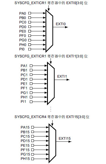

最近在学习使用 Cube 刚上手,就碰到这样一个问题, 如果我有4个按键,都是通过中断来检测的,那这样我需要有4个中断函数,但是 Cube生成的代码,都去调用 callback 了,  我向请问下我这种情况,代码应该怎么写? 写在哪里? 怎么去判断是哪个按键来的中断?

我想了一个方法,请大家看一下, 因为都是调用的 callback 函数, 所以我在主函数里面写了 void HAL_GPIO_EXTI_Callback(uint16_t GPIO_Pin),   然后在这个函数里面去判断是哪个按键来的中断, 再去进行相应的处理。 但是问题又来了,  如果我 PA10 和 PB 10  产生的中断都是 EXTI10  这个我就没办法判断了。
代码如下:/* USER CODE BEGIN 4 */
void USER_EXTI_S1(void)
        HAL_GPIO_TogglePin(GPIOC,GPIO_PIN_9);
void USER_EXTI_S2(void)
        HAL_GPIO_TogglePin(GPIOC,GPIO_PIN_8);
void USER_EXTI_S3(void)
        HAL_GPIO_TogglePin(GPIOC,GPIO_PIN_7);
void USER_EXTI_S4(void)
        HAL_GPIO_TogglePin(GPIOC,GPIO_PIN_6);
                if(GPIO_PIN_0 == GPIO_Pin)
                        USER_EXTI_S1();
                if(GPIO_PIN_1 == GPIO_Pin)
                        USER_EXTI_S2();
                if(GPIO_PIN_2 == GPIO_Pin)
                        USER_EXTI_S3();
                if(GPIO_PIN_10 == GPIO_Pin)
                        USER_EXTI_S4();
/* USER CODE END 4 */

“PA10 和 PB 10  产生的中断都是 EXTI10”会这样吗?
colin2135 回答时间:2015-4-30 09:20:48
这个问题手册上已经写的很清楚了。
党国特派员 回答时间:2015-4-30 09:46:41
colin2135 发表于 2015-4-30 09:20
这个问题手册上已经写的很清楚了。
stary666 回答时间:2015-4-30 12:44:53
自己写就行
