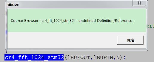

STM32f103用DSP库的1024点FFT 程序编译通过,但根本没有调用
吃烧烤 提问时间:2015-4-28 16:55 /
求指点,去年明明可以用的,今年就不知道什么情况了,整个人都感觉不好了

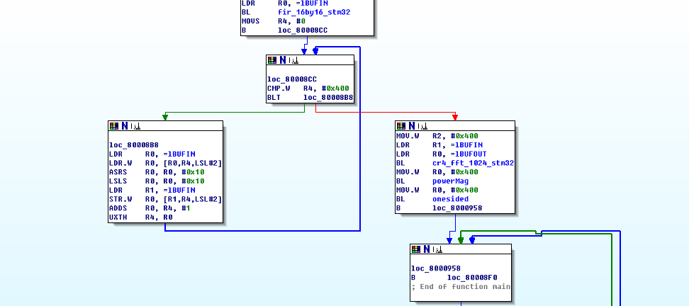

Mandelbrot_Set 回答时间:2015-4-28 17:43:35
那只是mdk代码跳转失败了,这还是调用了的
图:
吃烧烤 回答时间:2015-4-28 20:30:48
已解决 楼上正解
