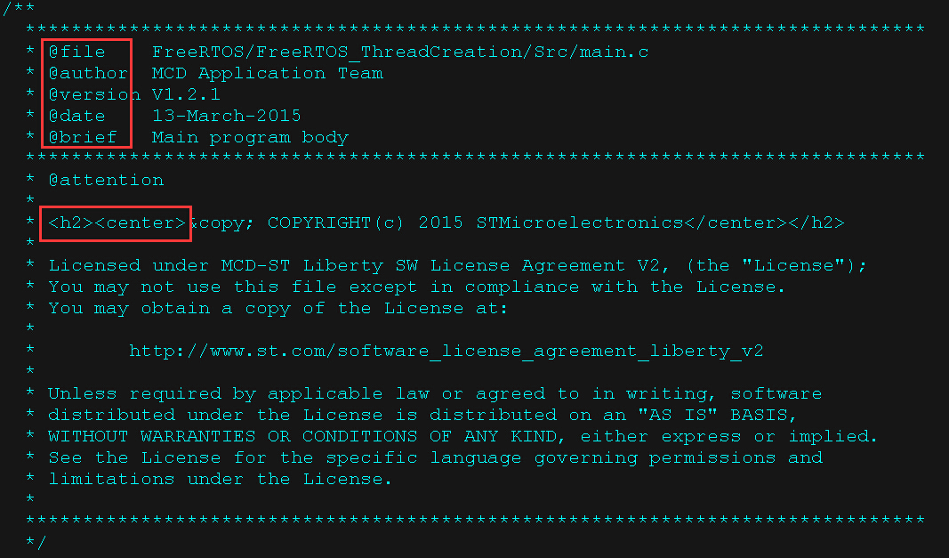

STM32代码中的注释是什么格式的用什么打开?
moyanming2013 提问时间:2015-4-29 11:28 /
如下图中简单截图中红线圈出的内容,记得此前看到关于注释格式的说明但没太注意。
请问谁知道这是什么格式?用什么可以快速的打开?
谢谢!

moyanming2013 回答时间:2015-4-29 14:08:30
wenting920 发表于 2015-4-29 13:35
@像是汇编里的注释,
应该是HTML之类的格式;不知道楼主想表达什么的说
这种注释格式可以自动的生成文档,但不记得的到底可以用什么打开或生成了。
所以想问下谁知道可以直接用什么程序打开,这样就直接生成一份文档,而不用再源程序中查阅代码了。
moyanming2013 回答时间:2015-5-4 14:09:45
leo121_3006061 发表于 2015-5-2 00:10
每套平台的语法不太一样,比如微软的有自己的格式,这个你要参考自己用的实际开发环境,doxygen大部分都支 ...
keil内部也有吗?
貌似这不是通过keil,而是doxygen直接生成的,与具体IDE无关吧。
leo121_3006061 回答时间:2015-5-2 00:10:37
每套平台的语法不太一样,比如微软的有自己的格式,这个你要参考自己用的实际开发环境,doxygen大部分都支持,一般编译的时候有选项要不要生成帮助文档,这个要自己选,当然你写的注释也要符合标准
wenting920 回答时间:2015-4-29 13:35:55
@像是汇编里的注释,
<h2><center></center></h2>应该是HTML之类的格式;不知道楼主想表达什么的说

Mandelbrot_Set 回答时间:2015-4-29 14:25:48
所以想问下谁知道可以直接用 ...
也许 doxygen或类似的工具 生成一个网页?
moyanming2013 回答时间:2015-4-29 15:12:18
对!就是这些类似的。
但不知道ST是否按照doxygen来执行的?
moyanming2013 回答时间:2015-4-30 11:09:38
已确认,Cube库即是按照doxygen来编写的注释。
但我测试了下,貌似基本可以,但并不是非常的细致。
