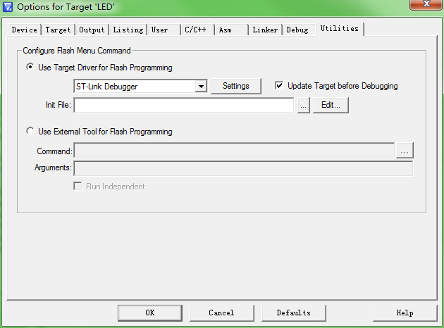

我是一个菜鸟,之前学stm8的时候买了STlink下载线,正常使用。最近在网上看到有卖STM32开发板的很心动就买了一个,板子上面提供的是JLINK的下载口,但是没有Jlink,于是想用STlink下载,按照手册连接好之后用KEIL进行DEBUG和下载都不成功,在设置里面已经选好了STLINK,在点下DEBUG的时候STM32停止工作(板子上貌似有测试的程序,是闪烁灯,点击DEBUG之后灯就熄灭了),并且给出如图的提示,请问应该这么处理呢?另外很好奇,TB上面都有写STlink可以进行STM32仿真,但是为什么在网上根本找不到相关的说明呢?提前感谢各位大神,这是小弟第一次发帖问问题,如果有不当之处还请各位见谅!

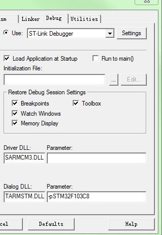

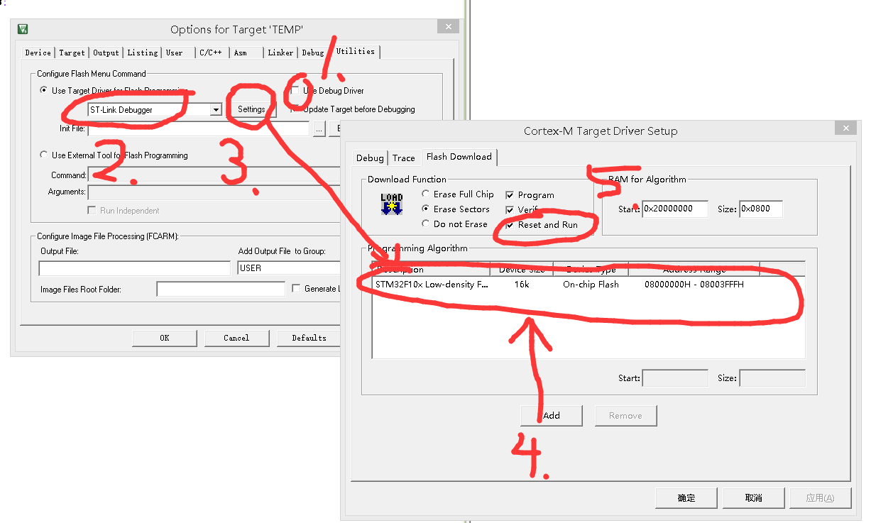

wamcncn 回答时间:2015-4-30 22:45:42
有两个地方选STLINK,还要添加FLASH
左岸右岸 回答时间:2015-4-30 23:01:38
flash没选好

HOCH2CHOHCH2OH 回答时间:2015-5-1 07:48:31
请问怎么添加flash??
那就地方 回答时间:2015-5-1 10:25:25
我一般喜欢用IAR开发,keil也用,你先按我图片里配置一下,试试看
easd 回答时间:2015-5-1 15:07:19
配置的时候还得配置这几个
