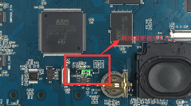

44.1.1 ADC和DAC的参考电压接到3.3V的地方
    跳线帽连接如下:

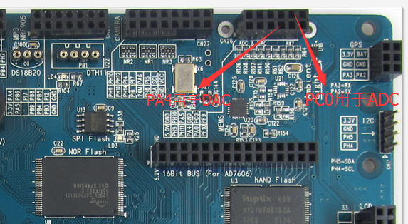

44.1.2 ADC和DAC的引脚说明
    ADC的输入引脚是PC0,DAC输出引脚是PA4,下载了示波器的代码后,可以将PC0和PA4接到一起进行DAC输出的方波测试,另外由于没有外接示波器的模拟前端,ADC的输入电压不要超出0-3.3V的范围。

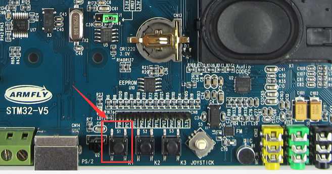

44.1.3 触摸4点校准
    第一次使用的话,需要按下按键K1进行四点的触摸校准,K1按键的位置如下:
赞 收藏 评论13 发布时间:2015-5-4 10:48

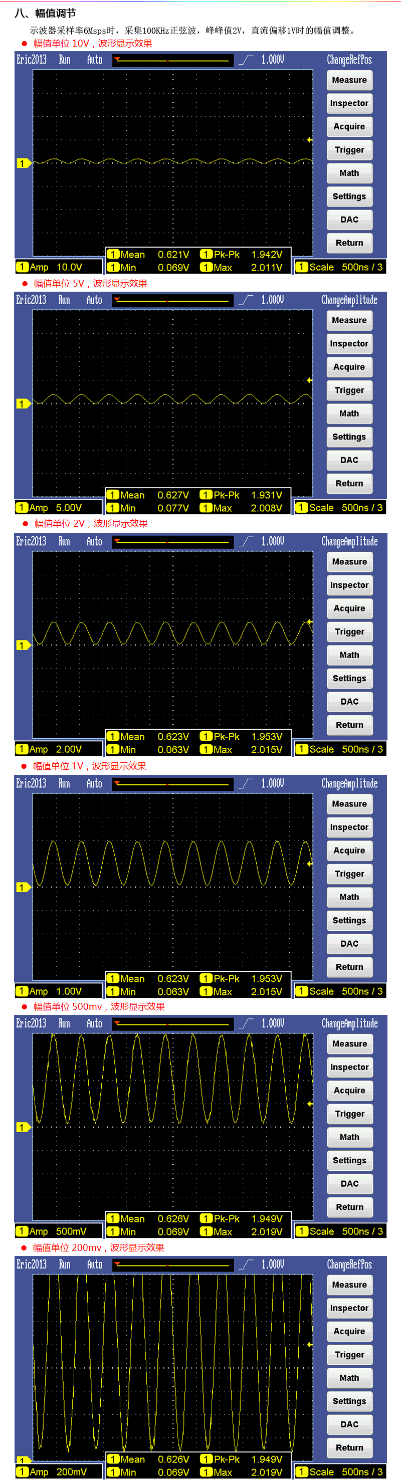

  u 设置为ChangeAmplitude时,摇杆的上下按键分别用于放大和缩小幅值单位。

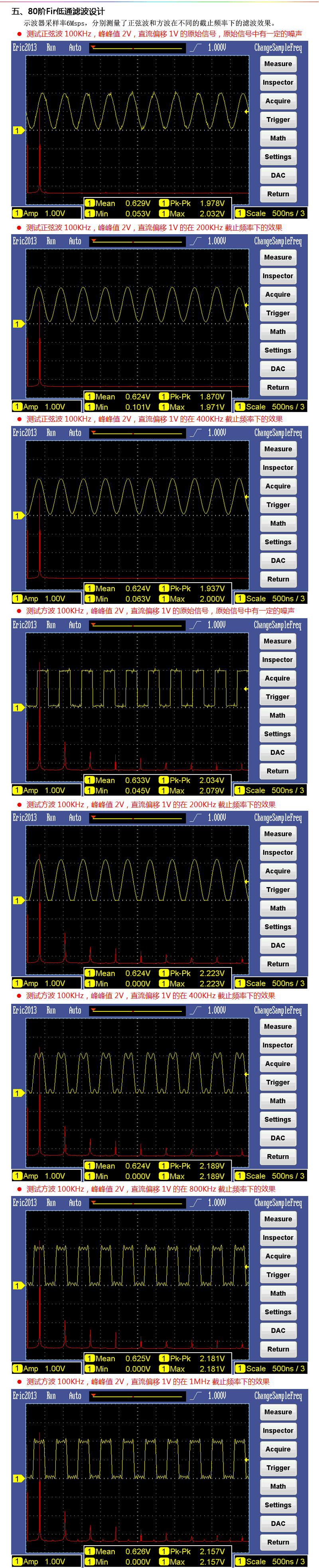

l Math对话框用于80阶Fir低通滤波的截止频率选择:

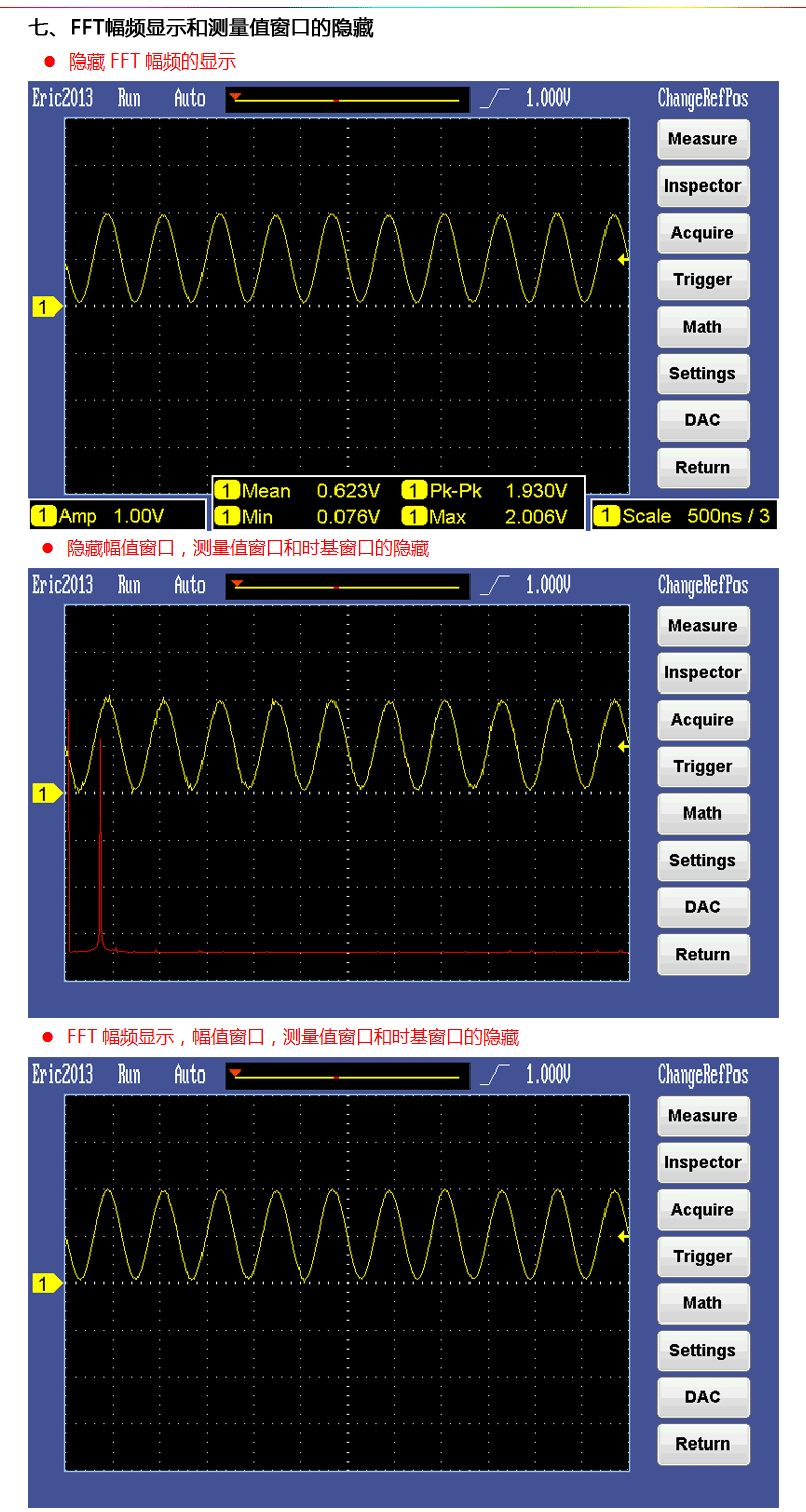

l Settings对话框用于幅频波形,测量窗口,时基窗口,幅值窗口,水平和垂直测量游标的隐藏与显示,水平和垂直测量游标的移动步数调节,5种显示波形的选择。

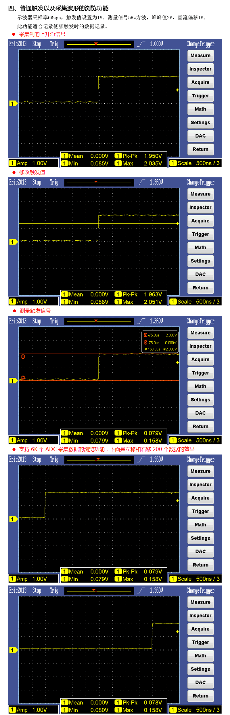

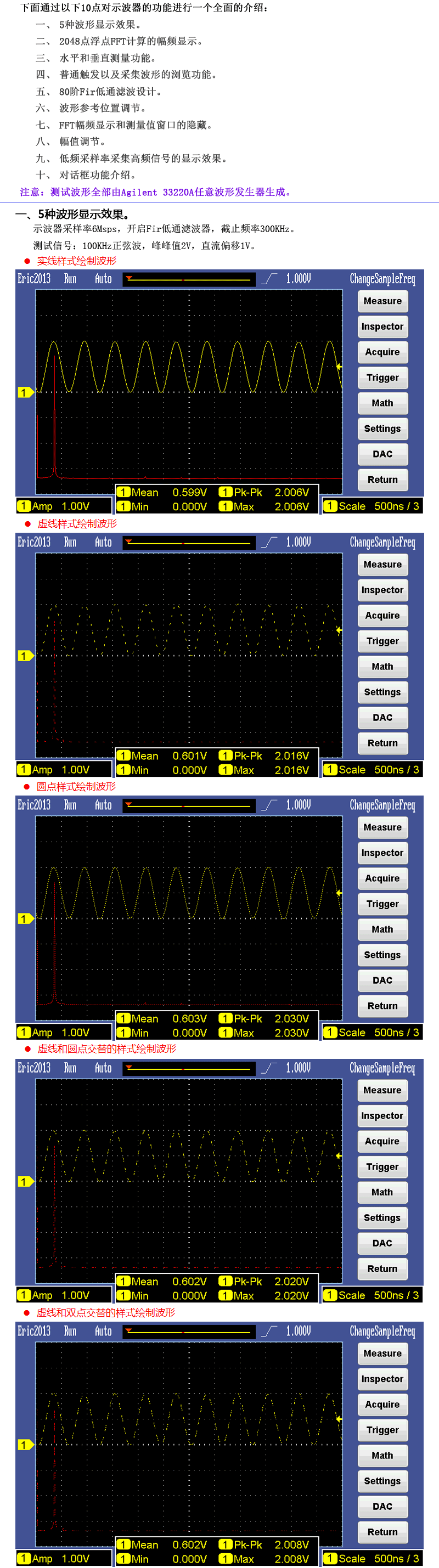

baiyongbin2009 回答时间:2015-5-4 11:04:03
44.5--44.13  下面通过以下10点对示波器的功能进行一个全面的介绍:
