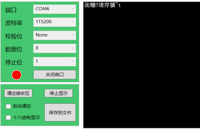

各位高手,最近接触stm32f107vc 这个板子,学习串口通信,可是调试助手收到的是乱码,波特率都检查过了,下面是我的程序,希望各位能帮助一下菜鸟,非常感谢!

接收是正常的,但是发送到电脑一直是乱码

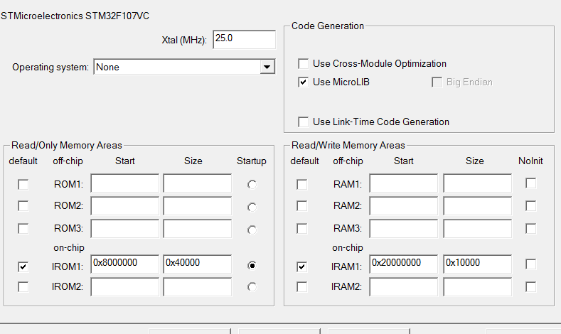

是不是时钟有问题?板子提供的外部时钟是25M,启动文件里面调用了systeminit(),然后调用了setsysclock()把系统时钟设置为72M。 需不需要再在main函数里面调用rcc_hseconfig(),把外部时钟打开啊?

只输出英文,数字也不行。  但是接收数据后返回串口打印可以。

MDK里面那个时钟也有关系,25M那个

有可能是, 你要定义为25Mhz 的类型,stm32f10x.h中65行左右。这里有定义类型的,107要定义为STM32F10X_HD
huanggang92 回答时间:2015-5-8 10:13:00
安 发表于 2015-5-8 09:23
有可能是, 你要定义为25Mhz 的类型,stm32f10x.h中65行左右。这里有定义类型的,107要定义为STM32F10X_HD ...
谢谢,你说的很对,option里面的宏定义应该是STM32F10X_CL,我改了就正常了。非常感谢!!!!
