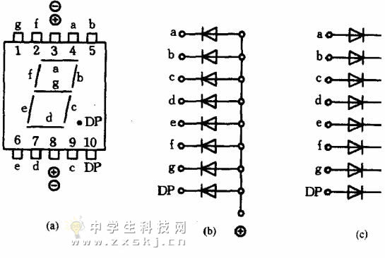

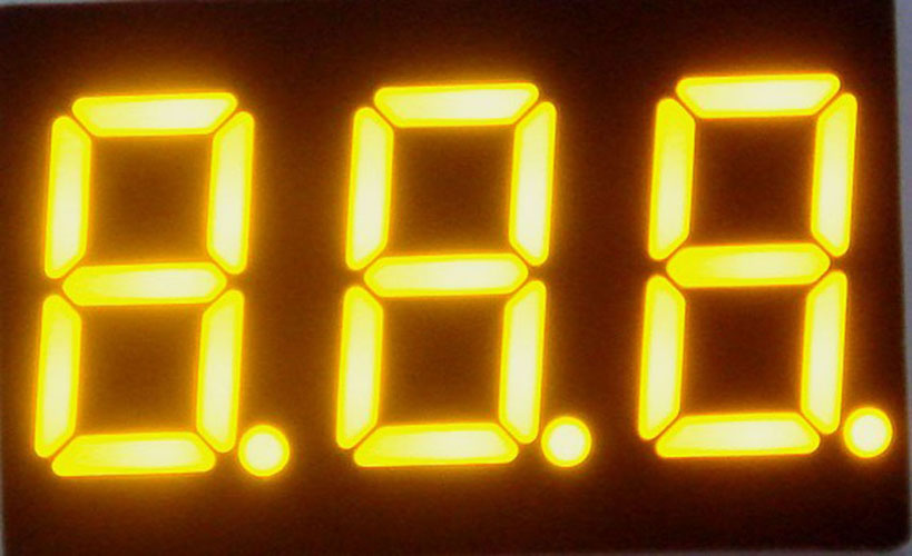

数码管是一种性价比非常高的显示器件,能显示数字和A~F字符,原理就是8段LED。现在的问题是为甚么在单片机和数据存储中也有8bit寄存器,刚好不多不少是8位呢?比如51等几乎所有8位单片机接口也是8个一组,这对8段数码管的驱动和连接等带来了巨大的方便,这个是巧合还是设计者有意为之呢?是先有的哪个?
