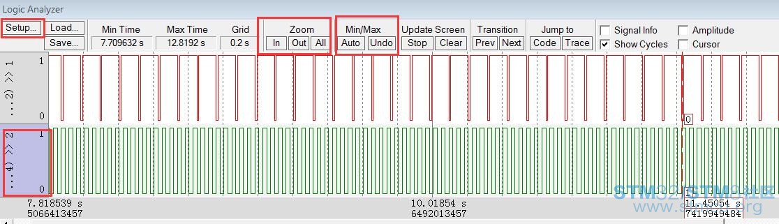

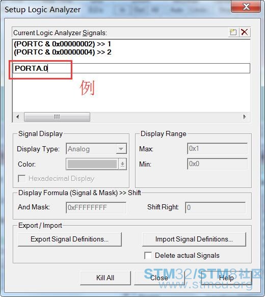

ToReal 回答时间:2016-5-23 10:32:38
在logic analyzer里面添加GPIO端口 : PORTA.0  你的格式可能不对
添加监视端口
添加监视端口
修该ZOOM
修该ZOOM
