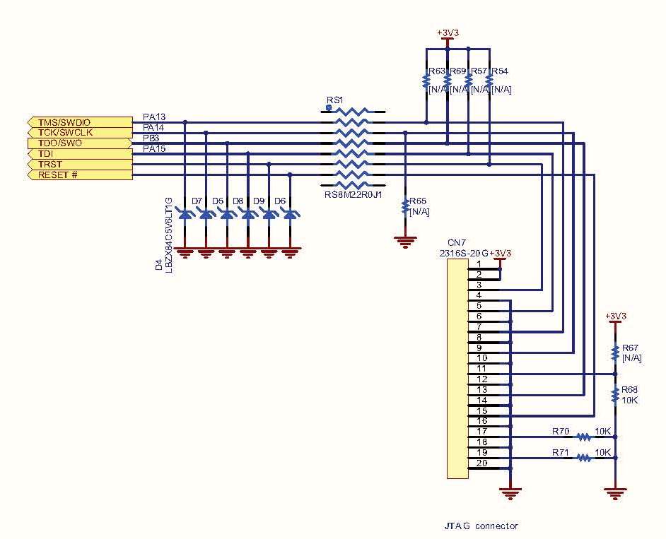

废鱼 回答时间:2015-5-13 11:12:37
JATG接口,注意有的需要上拉电阻。
废鱼 回答时间:2015-5-13 11:12:54
楼主把你的JATG接口的电路发一下。

安 发表于 2015-5-13 11:12
JATG接口,注意有的需要上拉电阻。
请问接哪个脚呢?电阻接 多大合适?
废鱼 回答时间:2015-5-14 14:41:33
