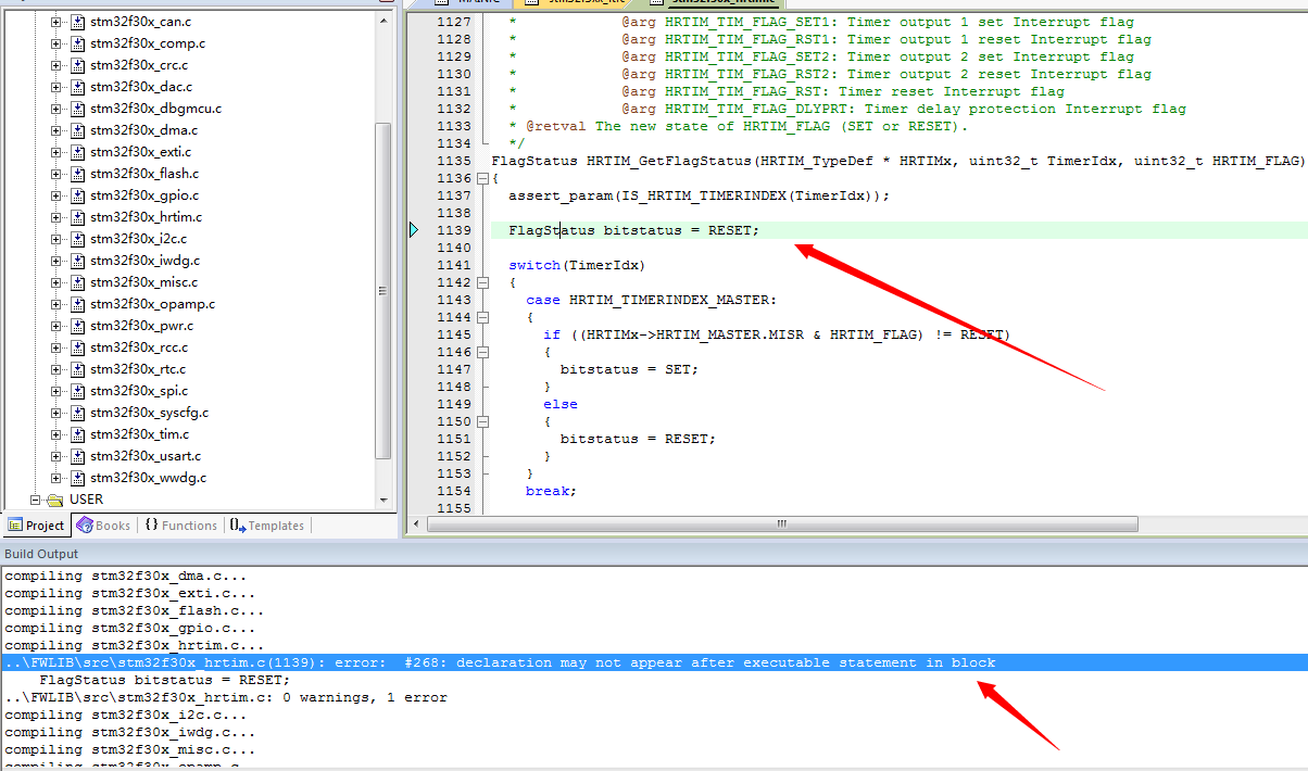

stm32f334r8板子 自己组的一个工程,出现下面的错误,求帮助
二宽 提问时间:2015-5-13 13:01 /
如题:  谢谢各位了

二宽 回答时间:2015-5-13 14:13:30
Winddddd 发表于 2015-5-13 13:56
C语言的变量定义必须放在函数的最前面,这是和C++不一样的
谢谢  能帮我看一下新的问题吗?
wamcncn 回答时间:2015-5-13 13:10:17
放到函数的第一行,试试,好像碰到过这个问题
Winddddd 回答时间:2015-5-13 13:56:03
mark0668 回答时间:2015-5-13 14:02:43
定义的变量都要放到开头。

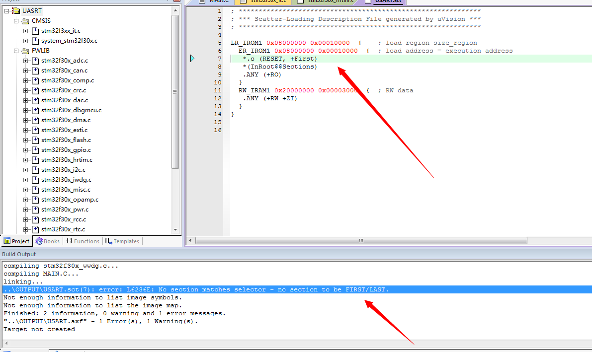

二宽 回答时间:2015-5-13 14:08:06
谢谢大哥 我试了一下 又出现新的问题了
二宽 回答时间:2015-5-13 14:08:47
这个又是什么问题啊?大哥们
Lovely_STM32 回答时间:2015-5-13 14:09:40
变量定义位置
二宽 回答时间:2015-5-13 14:12:59
谢谢  能帮我看一下新的问题吗?
二宽 回答时间:2015-5-13 14:13:15
mark0668 发表于 2015-5-13 14:02
定义的变量都要放到开头。
谢谢  能帮我看一下新的问题吗?
二宽 回答时间:2015-5-13 14:26:19
找到原因了, 启动文件有问题
