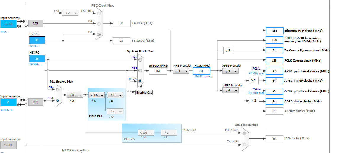

庸浅的小羊羔 回答时间:2015-5-14 21:59:19
我配置的时钟是168M主频,这样配置了后,是哪里还需要设置才能用正确的延时呢?
我配置的时钟
我配置的时钟
netlhx 回答时间:2015-5-14 08:43:54
估计是时钟配置有问题吧
759611 回答时间:2015-5-14 08:54:21
楼上正解~查下时钟
天天晓宇 回答时间:2015-5-14 08:58:57
这个HAL的库好不好使啊
stary666 回答时间:2015-5-14 09:25:29
主频的问题

Paderboy 回答时间:2015-5-14 16:17:18
应该是时钟没配置正确

colin2135 回答时间:2015-5-14 18:39:11
看一下时钟的配置吧,我一直在用,挺好用的

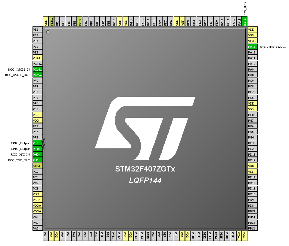

庸浅的小羊羔 回答时间:2015-5-14 22:04:27
我的管脚配置
