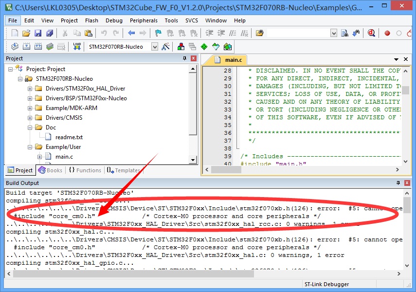

在看St的官方cube1.2.0库时,在MDK中总是提示没有找到"core_cm0.h"文件,如下:
..\..\..\..\..\..\Drivers\CMSIS\Device\ST\STM32F0xx\Include\stm32f070xb.h(126): error:  #5: cannot open source input file "core_cm0.h": No such file or directory
无法找到内核库
无法找到内核库

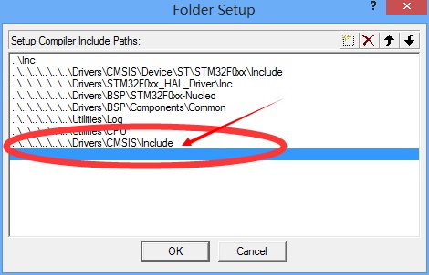

每次都要在配置中添加"core_cm0.h"路径,如下图:
添加库路径
添加库路径

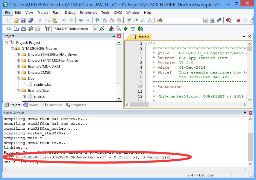

然后再编译就没有问题了。
编译成功
编译成功

momososo 回答时间:2015-5-16 21:53:28
把
\STM32Cube\Repository\STM32Cube_FW_F0_V1.2.0\Drivers\CMSIS\Include
档案都复制到
\STM32Cube\Repository\STM32Cube_FW_F0_V1.2.0\Drivers\CMSIS\Device\ST\STM32F0xx\Include
里面

lkl0305 回答时间:2015-5-16 22:12:14
多谢@momososo朋友,可以了。
但是为什么ST在出官方库例程时不直接整好路径呢,还要自己修改?

alvin_ 回答时间:2015-5-18 08:43:14
1楼正解啊~每个工程都要复制一份完整的库文件!不用的可以不添加
