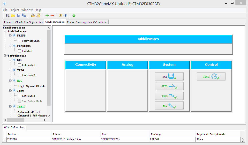

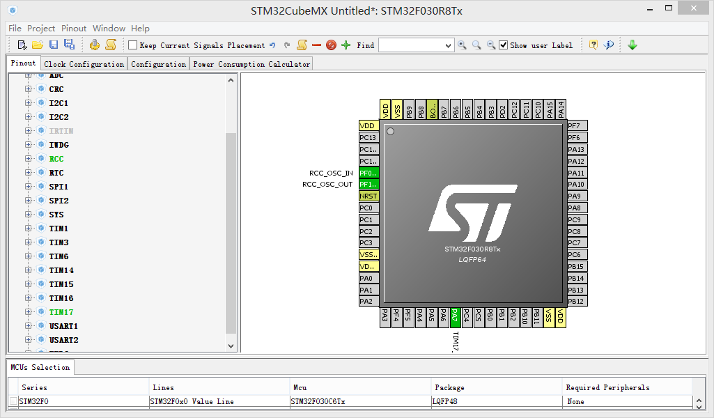

stm32f030r8t6的time7 找不到相关寄存器和中断函数
知道的请教下 怎么使用

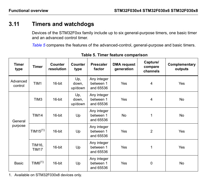

stm32f030r8t6是 time17 吧,没有time7.。 建议使用STM32Cube

030 没有定时器7的.

是没有的 看错了
