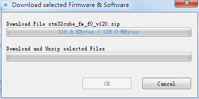

STM32CubeMX 自动更新库太慢,手动下载了库要放到哪?
ynwscfsfi 提问时间:2015-5-17 21:33 /
STM32CubeMX  安装是默认路径的,库应该放到哪里?

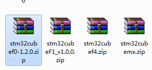

打开 Help \ updater settings 选项,弹出对话框
Firmware Repository 区域的 Repository Folder 路径即是固件库的路径,
把所有的HAL 库文件解压到所示路径即可。

lkl0305 回答时间:2015-5-17 22:13:41
看我的离线安装方法,网址:STM32CubeMX的固件库的离线安装方法
https://www.stmcu.org.cn/module/ ... &fromuid=336767

官方下载的zip直接选就可以了,网速快可以直接升级。7z格式比zip小了很多,下载更快,但需要手动解压。
