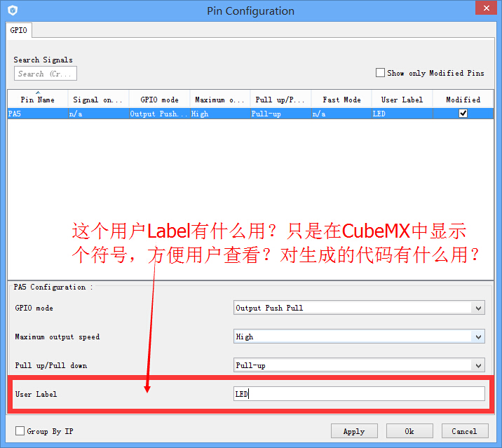

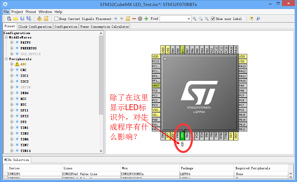

这两天学习CubeMx,发现在GPIO配置时,有个 User Label 项,比较困惑。
如图:
1、它的作用是只在引脚上显示一个标示符?
2、还是对生成代码也有影响?比如代码中自动添加一些#define的预定义标示符,代码中也能够很直观的使用?
3、第2点我在程序中没有找到有什么影响?
希望大家讨论下,是我没有发现新的使用方法?
个人感觉要是STM32 CubeMx能实现这个功能会挺好的。

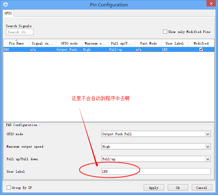

lkl0305 回答时间:2015-5-28 00:00:27
alvin_ 发表于 2015-5-19 08:57
在设置那里,如图
多谢解答,可是我说的是在CUBE中设置的标识不能自动应用在程序中啊

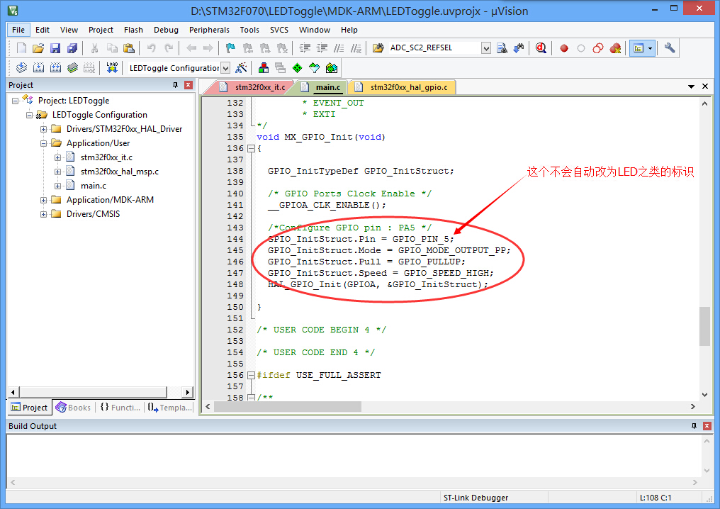

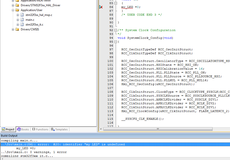

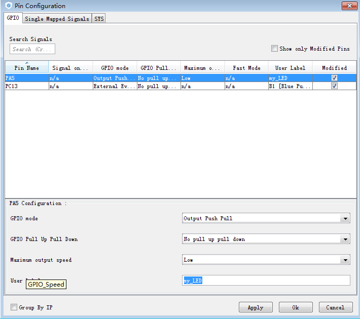

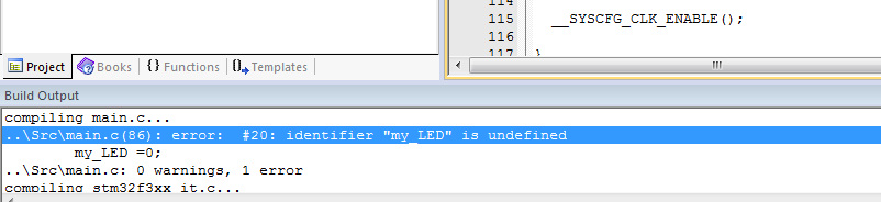

alvin_ 回答时间:2015-5-18 09:01:33

alvin_ 回答时间:2015-5-18 09:17:09
lkl0305 发表于 2015-5-18 09:10
我怎么没找到你那个,需要在cubemx中设置什么?
不需要,在GPIO设置里选择你所开启的管脚即可!

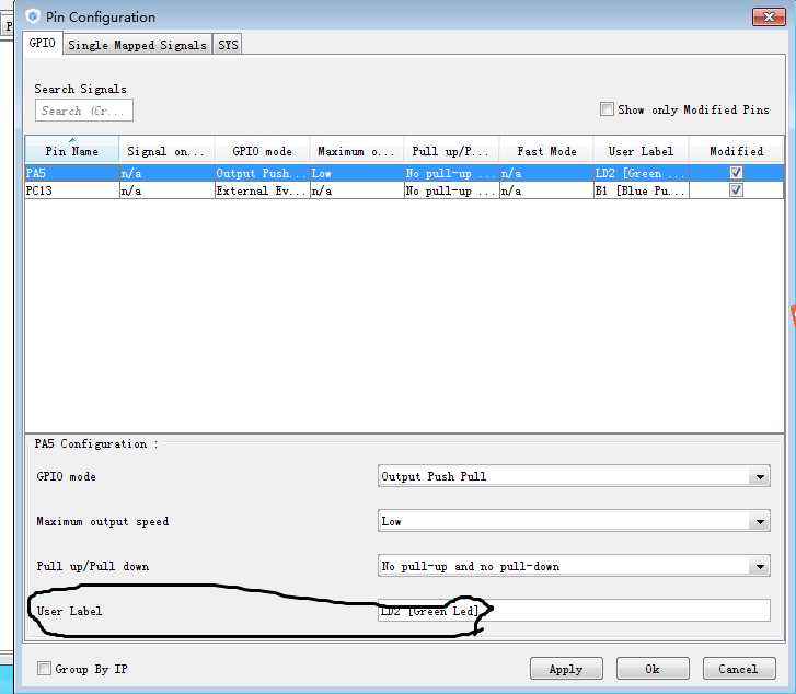

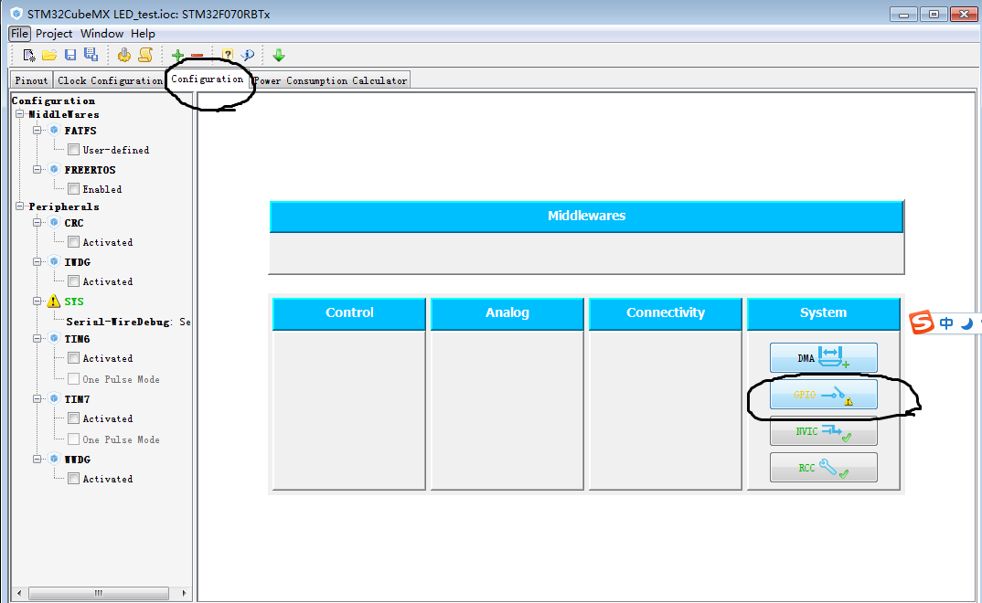

alvin_ 回答时间:2015-5-19 08:57:40
lkl0305 发表于 2015-5-18 22:28
我怎么没有找到啊?
alvin_ 回答时间:2015-5-28 11:52:26
就是一个标记,在管脚那边看上去比较直观吧
lkl0305 回答时间:2015-5-28 12:07:41
我看也是这样的,不过能自动在程序中用个宏义的话将会更方便些吧!
yceast 回答时间:2015-6-2 14:53:55
我怎么没有找到啊?
用选择板子的那种方式才有  直接选择芯片没有
