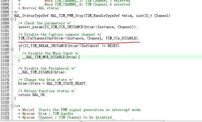

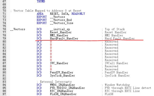

大家有遇到过使用HAL_TIM_PWM_STOP直接跳入硬件错误中断吗?
织梦狼 提问时间:2015-5-21 08:02 /
如题,硬件环境 STM32F072RB开发板

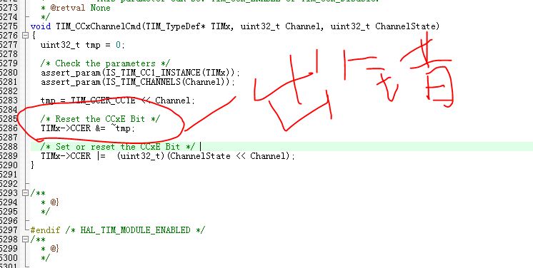

运行HAL_TIM_PWM_STOP(&htim2,TIM_Channel_1) ,在里面执行  TIM_CCxChannelCmd(htim->Instance, Channel, TIM_CCx_DISABLE)函数。在这函数里面的  /* Reset the CCxE Bit */  TIMx->CCER &= ~tmp;这行出错。

问题已经修复,原来有个地方数组使用超界问题导致重写了HAL使用到的某些句柄,发生HAL函数调用错误了
