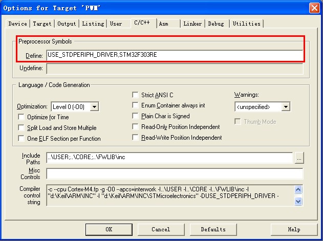

安 发表于 2015-5-25 10:17
USE_STDPERIPH_DRIVER,STM32F303RE
这个改成USE_STDPERIPH_DRIVER,STM32F303xE
改过,不行,的,原来就是xe,我把那句移到了前面,但是,我感觉不对,

feiting94 发表于 2015-5-25 10:20
因为标准库中没有定义宏定义 STM32F303xE ,你必须添加这个宏才可以使用这个芯片,因此才会有这个不同
你 ...
我想了想,你说的很对。
楼主你看一下工程配置,C/C++这个选项,按我说的改。
