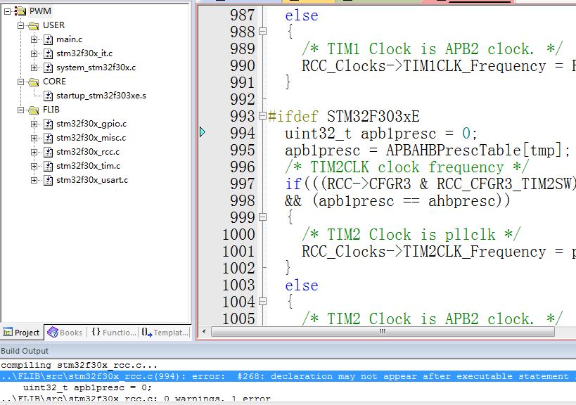

自己按照类似原子的结构,书写了工程模板,但是总是提示,
在RCC处,有错误,
自己的
自己的

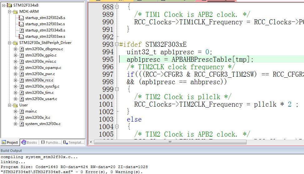

但是官方的按照那么设计,却没错,
官方的
官方的
希望大神给我说说,自己很是苦恼,、
出现这个问题的原因是啥。

feiting94 回答时间:2015-5-25 10:20:21
北斗大苏苏 发表于 2015-5-25 10:08
库里面,就是这样的,标准的模板没错呀
因为标准库中没有定义宏定义 STM32F303xE ,你必须添加这个宏才可以使用这个芯片,因此才会有这个不同
你y应该看到 #ifndef STM32F303xE  ........ 这就是不同

feiting94 回答时间:2015-5-25 09:37:07
北斗大苏苏 发表于 2015-5-25 08:56
附上了,你看一下,配置问题,应该不是吧
这个错误就是说  uint32_t apblpresc必须在程序段前面定义,这里你把它移到前面就ok,我就是这样的

deanquan 回答时间:2015-5-25 08:37:21
官方的例程是没有问题的,你用的是不是KEIL,KEIL是不是设置的问题。不会设置去搜索下怎么设置。

废鱼 回答时间:2015-5-25 10:17:54
USE_STDPERIPH_DRIVER,STM32F303RE
这个改成USE_STDPERIPH_DRIVER,STM32F303xE

creep 回答时间:2015-5-25 10:18:43
看起来是宏定义的问题,是不是芯片选择的定义不对,所以那个变量的前面有代码执行,所以后面没法再定义变量了
feiting94 回答时间:2015-5-25 10:20:04
