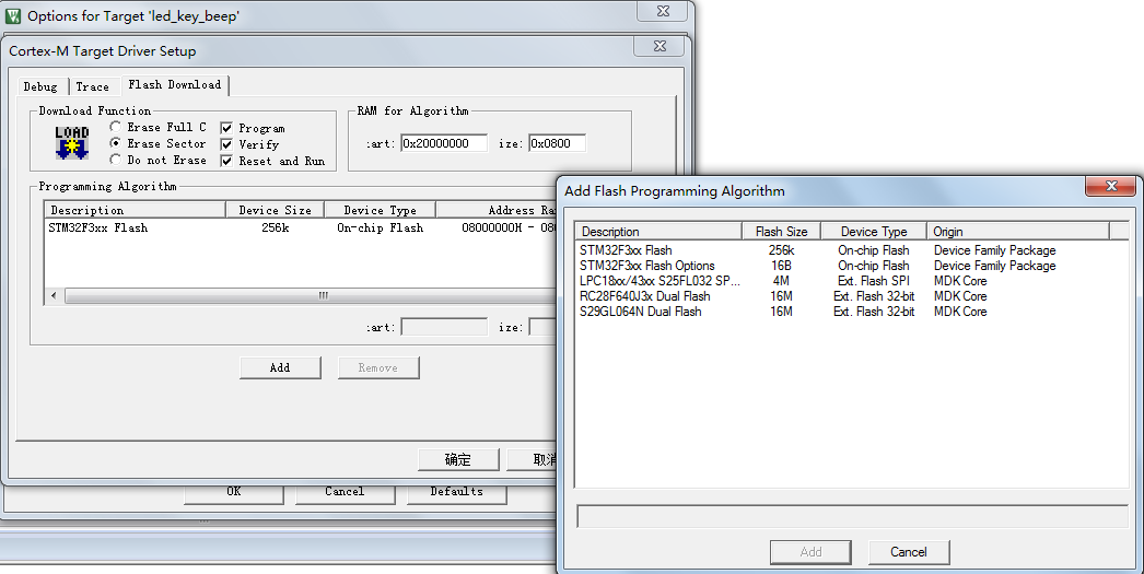

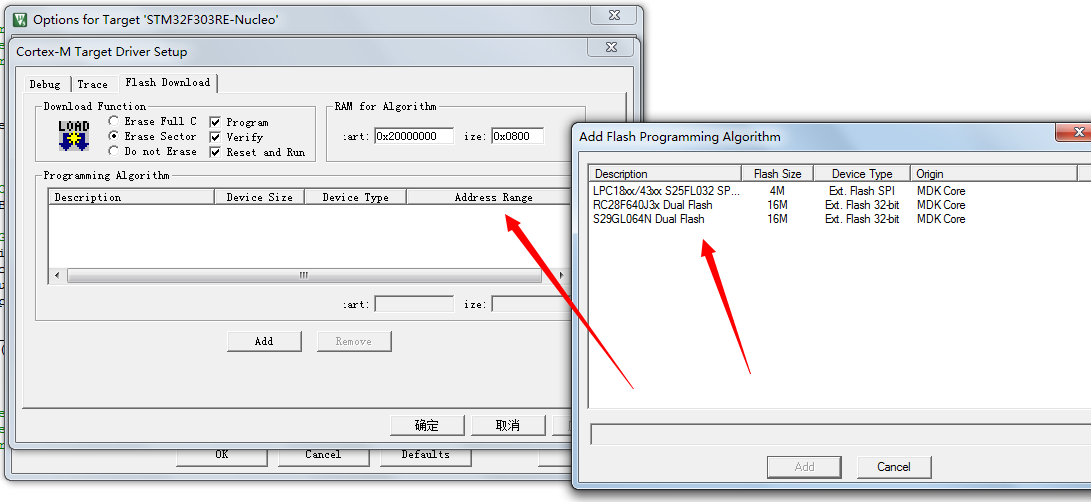

求助如图303检测不到flash,请教大神们原因。一张303的有问题, 同样334就没有问题,是不是我少安装什么驱动了

二宽 回答时间:2015-5-25 11:49:05
303如图
303
303

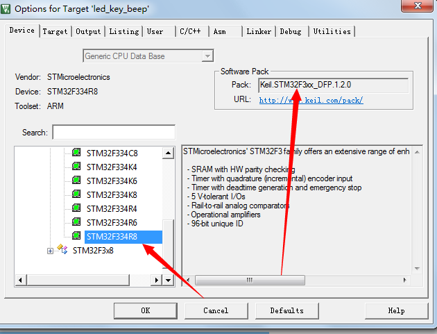

moyanming2013 回答时间:2015-5-25 11:58:14
看看有没有patch,下载一个补丁装上吧
759611 回答时间:2015-5-25 12:25:46
更新下pack试试,
风子 回答时间:2015-5-25 12:25:48
303RE比较新,要更新库
二宽 回答时间:2015-5-25 12:40:42
风子 发表于 2015-5-25 12:25
303RE比较新,要更新库
你更新了吗?  我换了成303RC的flash了
风子 回答时间:2015-5-25 12:54:47
更了,Keil.STM32F3xx_DFP.1.3.0.pack换成这个版本或者以上的版本就有了
