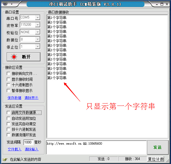

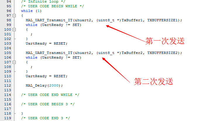

今天写了一个UART的HAL库中断发送数据的程序,本来要发送两个字符串,但是串口发送时只输出了1个字符串,请问大家程序出了什么问题,请高手帮助解答。
如图主程序:
每2秒循环发送2个字符串:
但是串口接收的数据只有一个字符串:
主函数我把CUBEMX自动生成的注释给删掉,看着短一些:

harvardx 回答时间:2015-5-27 14:49:24
有种可能是在第一次发送的过程中 发生了复位 .于是没有机会执行第二次发送
harvardx 回答时间:2015-5-27 14:50:23
单步调试看看呢 ..看看程序的走向.

估计发送太快了吧。

建议楼主在第一次和第二次之间增加一个LED反转并延时的语句,这样可以确定地看到程序在执行还是死了

经测试,楼主这确实是发送太快了
星辰一方 回答时间:2015-5-27 15:34:47
楼主在两次发送之间增加HAL_Delay(10);即可
废鱼 回答时间:2015-5-27 16:07:43
楼主是想通过UartReady 来控制,UartReady 要在发送完毕再赋值。
