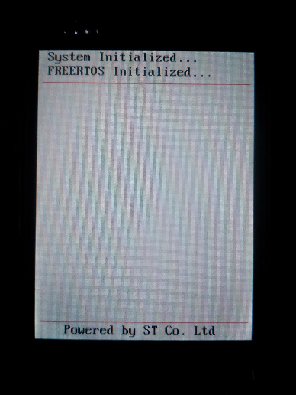

先看看效果图。
: E# M7 ~" ?# ?% a, a5 Y
: K) p5 Q* ?/ P% X' \( \% u& C
5 x! ^. l. u4 b0 z
0 @& j+ e  B$ M8 \1 M( S% Z( Z% V5 }
4 `  z* c% M; ?& I

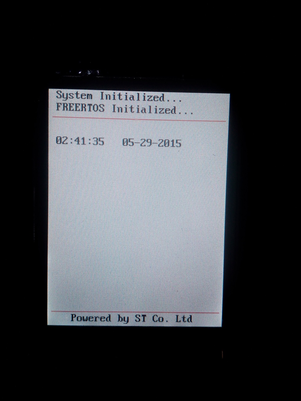

实例一 、添加一个日历任务
2 N& x7 m2 ]; R8 K0 I
/ K1 s: m' z8 i( E8 r7 }框架已经搭好,使用RTOS的好处之一在于:每个任务就是一个模块,所以接下来看看如何添加一个日历模块,并在LCD上显示。
, I3 H& s, p& h) q& @

  9.         RCC_OscInitStruct.LSEState = RCC_LSE_ON;

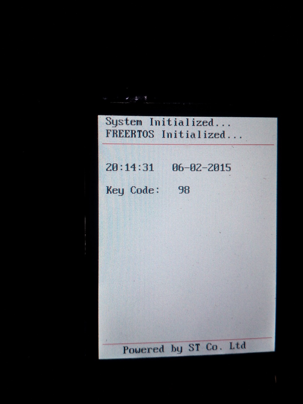

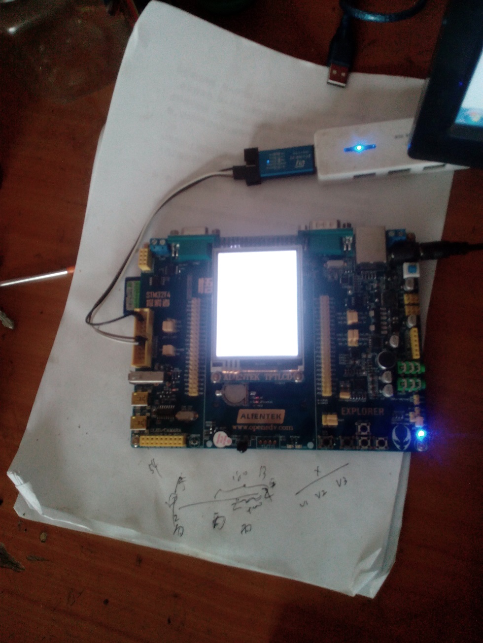

实例二、加入红外解码,利用红外控制MCU: Q: K/ i$ F1 R" f2 f% ^* ?
: M3 s9 x/ F% ^, `- h6 aRTOS支持还是很不错的,加入RTOS之后,所有的任务都是一个独立的模块。) `  [2 \' M  h4 |/ R, R- \) f
/ g+ c* E6 M  N8 V
要控制MCU来完成一些任务,主要的方法一般是两个:串口通信、红外遥控。今天来加上红外遥控支持。
8 y& I2 d8 m2 q0 S9 o

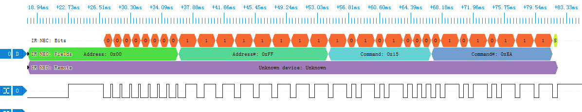

6 M& j3 b0 r& r$ n板载红外支持的协议是NEC协议,所以加上相应的读取值并解码之后,就能得到输入控制码,利用控制码来完成相应的任务即可。6 Z  E% m- p% G8 A# ]
3 x$ j' h( Z7 ]1 A% N; X先看一个逻辑分析仪抓到的信号# V' _) z# o0 @! P) ^
+ Z/ I# b- N4 M' H. ~; }9 } QQ截图20150602173539.png
3 y3 q5 m) U7 a/ O
  F, G9 F, F+ Q# E7 k5 P: \, w IMG_20150528_211414.jpg 8 u' @% }, [' \3 \" N6 `1 \" N! I
2 C2 I: X! L" n+ o3 C+ E IMG_20150602_201550.jpg
/ s. T3 T6 I0 a+ V. B. W- u' @/ F# i; Z
* U- O8 `' G+ S. Y6 c# Y5 \% v: W
同上一个实例一样,使用任务来处理红外信息。同上一个实例不同的是,加入了中断控制,使用中断来处理编码信息。例程中用到了任务、信号量、队列、中断。上代码,慢慢看% R# u  N) z# }3 q% y  w1 r

  290.         for(;;)/ L8 a. Z& M- @5 X7 l# }+ B, q' G1 B
  291.         {, q9 n$ A' v% ?6 G- [* B5 s
  292.                 osSemaphoreWait(irSemHandle, osWaitForever);
    " @, ~: w3 n. b
  293.                 : r6 E- z. n7 F% W1 j, D7 Z' M
  294.                 sprintf(irMsg, "Key Code: %4u    ", 0xFF & (irData >> 8));
    ( J" I$ ?9 j7 Z, X' {' s
  295.                 3 C! [0 W/ r& {0 }3 Y$ {$ Q
  296.                 ShowString(10, 90, irMsg);7 o' K* q: U+ a/ @  M0 A: ^  W5 x
  297.
    5 Y" o, [/ w) d6 {* r4 I4 S: K
  298.                 ' \8 w  c/ x- M8 |" Z5 w
  299.         }7 q! k8 f, h. W/ s
  300. }
    4 y. M. |9 T4 m5 Q/ p
  301. 4 P6 z2 S. H1 M( H; t( N# W
  302. 6 v6 n6 z/ _$ n- e9 v/ M* p2 n0 w
  303. 1 N) t* u* k" ]# [% j) g
  304. void HAL_TIM_IC_CaptureCallback(TIM_HandleTypeDef *htim)+ i6 I& V$ {2 q! C6 S- u9 M
  305. {" n* E+ _: c; O/ x
  306. ' T  t% ~# B0 R; Y8 q
  307.         if(__HAL_TIM_GET_ITSTATUS(&htim1, TIM_IT_CC1) == SET)( A, d8 p+ z7 i
  308.         {( \9 v+ A2 t- y5 C* P6 F
  309.                 if(HAL_GPIO_ReadPin(GPIOA, GPIO_PIN_8) == GPIO_PIN_SET)
    # [3 G2 Q; d( l6 T6 ]
  310.                 {
    2 z  I- n: C: s* @8 Y7 C  g7 T
  311.         5 |5 H% U" I+ G+ B) x( q% I
  312.                         __HAL_TIM_SET_CAPTUREPOLARITY(&htim1, TIM_CHANNEL_1, TIM_INPUTCHANNELPOLARITY_FALLING);( X% T. i' S% w% U6 j
  313.                         TIM1->CNT = 0;9 A( }- A) Z' J$ \$ M
  314.                         irState |= 0x10;
    & d7 ?& _" u' _- u, `
  315.                         ! X, P" Q( X6 C" i" b
  316.                 }# D0 K4 \4 y' C) q' B1 s
  317.                 else; b" n/ c; a7 t* y6 t8 ~
  318.                 {  F* Y; u( @3 B7 Z, `# p& q
  319.                         icValue = HAL_TIM_ReadCapturedValue(&htim1, TIM_CHANNEL_1);
    * d9 r* ^* u- T3 y% O# T2 g
  320. ) A4 v: [/ q1 h" G* Y4 ^# [
  321.                         __HAL_TIM_SET_CAPTUREPOLARITY(&htim1, TIM_CHANNEL_1, TIM_INPUTCHANNELPOLARITY_RISING);  S- E- K: e  D# T& ^# M, W" x
  322.
    7 U( U# q+ o: N1 I$ _+ \
  323.                         if(irState & 0x10)) Y( b$ t- f$ q' \
  324.                         {
    3 _9 ?- l' h9 p4 B2 x
  325.                                 if(irState & 0x80)
    + F/ ~5 M8 G3 ]
  326.                                 {* ]+ k1 W, x5 {  f0 @  j9 k% r
  327.                                         4 K3 w0 y) h) {, s+ {/ x
  328.
    3 t: `& \: c& h5 n
  329.                                         if(icValue > 300 && icValue < 800)* x! |/ N( T2 K) p3 }4 D
  330.                                         {
    3 m1 o9 @# A. j. @0 h& S
  331.                                                 irData <<= 1;
    ! Z8 N7 ]# ^% n  ^* B
  332.                                                 irData |= 0;! L- }8 r9 w; s7 ?" p+ `
  333.                                                 - H$ y" X" ?, _2 Y$ z8 H& e
  334.                                         }
    ( Z% y1 D8 d5 O/ M2 G$ N7 G
  335.                                         else if(icValue > 1400 && icValue < 1800)8 h. V' ^- X; q2 q& ^
  336.                                         {* A" n" K) s1 z6 l" A+ K
  337.                                                 irData <<= 1;+ m9 M1 }+ Z' r3 @% O& B5 s! I
  338.                                                 irData |= 1;
    7 x: \+ `+ V- M% |+ f8 _; j. x6 I
  339.                                         }! d) [- Z. b, m9 i0 Z
  340.                                         else if(icValue > 2200 && icValue < 2600)- d* J) \9 Q4 w$ C
  341.                                         {3 E# r9 I& F1 i0 B4 E: ~0 _1 p
  342.                                                 irCount ++;2 `$ r0 c. T" s, L( f) y
  343.                                                 irState &= 0xF0;/ P& F6 i+ N# r# f
  344.                                         }
    6 o3 H) G& Q: h6 r
  345.                                 }$ Y4 \6 p8 a, V) O' e
  346.                                 else if(icValue > 4200 && icValue < 4700)
    ! \! P% [; O2 N  M
  347.                                 {8 I# A7 y9 t4 S1 A# U
  348.                                         irState |= 1 << 7;6 {5 R0 ~* `* p
  349.                                         irCount = 0;
    5 G! j/ c) a% ?2 D% ]5 {& ^8 ]
  350.                                           `: J3 n/ h/ I
  351.                                 }
    6 Z' j9 z( r. k/ j$ w
  352.
      w5 Q, Y; [: F  Q" g2 l6 }6 y2 I; [
  353.                         }8 p$ Q, L! X8 u7 [5 }- F
  354.                         irState &= ~(1 << 4);
    : _" F" Z5 T8 A! X% c- a
  355.                 }
    8 c" F; _6 r1 B* h* }
  356.
    3 r, ?) Z$ u. V
  357.         }+ I0 ~  Z8 P# @5 ^, k
  358.         9 G: y5 |: a& e2 v
  359.         8 {* B3 C6 s, z, k! i
  360. }
    7 g5 ~7 K( ~: O- f+ a
  361. 3 t) p& V1 k- P1 a0 N; N
  362. void HAL_TIM_PeriodElapsedCallback(TIM_HandleTypeDef *htim)
    ; @7 G6 Y: S6 V
  363. {5 \0 a, F: ?/ R" i9 u! {# w
  364.         if(__HAL_TIM_GET_ITSTATUS(&htim1, TIM_IT_UPDATE) == SET)
    ; }  t4 e) e. U2 B0 E
  365.         {
    3 p- D* z: t- M( V1 n
  366.                 if(irState & 0x80)
    2 L) }4 E' v4 ^, Z& F
  367.                 {
    + c. q1 R: Q' ^, l( k& k' Q
  368.                         irState &= ~0x10;
    8 i! j: H" E6 z7 Q' y! P; K' \3 K+ I4 }8 {
  369.                         if((irState & 0x0F) == 0)
    . s3 ^, C1 p2 \. J; q3 Y
  370.                         {0 u* G/ l. {6 H# x
  371.                                 irState |= 1 << 6;3 j8 a+ N8 g6 C, R
  372.                                 osSemaphoreRelease(irSemHandle);
    " s$ k( Y; y5 G2 o& R4 W+ X
  373.
    0 k% ?9 a2 m6 j; f8 E/ ]! @
  374.                         }
    9 Z% h9 v4 R9 |5 G0 U* v8 d; d
  375.
      b7 J  R! M3 F9 V- c& E
  376.                         if((irState & 0x0F) < 14)8 W( w# p4 ^) U5 V+ N+ `
  377.                                 irState ++;. l+ b& e! ^7 j' w8 y$ B; ~& S
  378.                         else
    ( `& w1 P& @# u1 |) J3 z5 s3 l" W
  379.                         {; q3 U# r$ Z& l3 G! O" {4 m
  380.                                 irState &=  ~(1 << 7);4 K* V/ Y# z- A0 k' t# V3 j
  381.                                 irState &= 0xF0;* J  k1 f/ q4 j
  382.
    # W, [  l! M& \  i
  383.                         }
    5 e* d) |' F! o* Q6 Z+ D
  384.
    0 c3 W( o( W1 Q$ |
  385.                 }
    2 l/ {: c4 c2 A, K- b- F. f* Q
  386.
    8 v  L9 q0 f* T" W1 W
  387.                 + u( s4 L2 a9 K
  388.         }
    & p3 [# X. k% _4 R, A
  389.
    ! ^8 ?! N" a: |& s1 H1 ^
  390.
    / b" H. h0 H7 [& `2 |3 q) S) J: z
  391. }
    & m8 N" i: L/ Q# f3 }( n1 `& M6 G
  392. 6 f* k( E$ M3 f3 h3 A) J; Q
  393. . s! s& M: ]7 y7 D* ^5 u  D! O6 s
  394. & @7 n1 f" D( r- E( U$ m3 U- U- J
  395. 0 u& Z* x7 k! ]% s! x2 d+ \0 j
