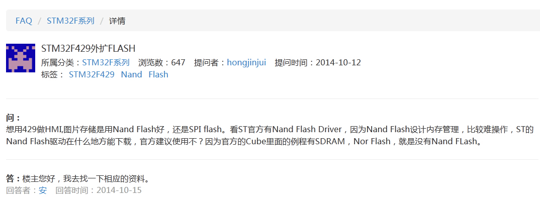

9 F1 `7 Q( K, o* b: H“安”,你最后回答别人的问题是2014年10月15日,但答应了别人给资料而并没有给(或者你私下给了,给我说声我在这里给你正身):
( r" M9 _; W2 I: j- ~3 o QQ截图20150528161023.jpg

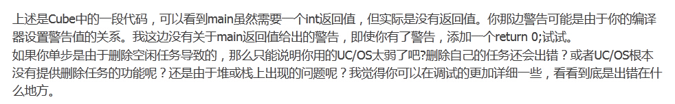

! z# S9 u; K/ t  t! H$ U上述是Cube中的一段代码,可以看到main虽然需要一个int返回值,但实际是没有返回值。你那边警告可能是由于你的编译器设置警告值的关系。我这边没有关于main返回值给出的警告,即使你有了警告,添加一个return 0;试试。
( }( n8 z9 V! W' s如果你单步是由于删除空闲任务导致的,那么只能说明你用的UC/OS太弱了吧?删除自己的任务还会出错?或者UC/OS根本没有提供删除任务的功能呢?还是由于堆或栈上出现的问题呢?我觉得你可以在调试的更加详细一些,看看到底是出错在什么地方。3 R  q1 b# u' I" j8 ^" L6 i

( D) N' e' l8 ?5 w2 l6 C1、楼主说的这个问题,时间太长想不起来当时情况。我隐约记得在论坛中探讨过关于这个驱动,只是找到几个简 ...
8 x1 q1 [; \( \) s
1.那个问题是我从你空间得知的,只是感觉为什么没下文了。所以在质疑你为什么说到不去做到。

1、楼主说的这个问题,时间太长想不起来当时情况。我隐约记得在论坛中探讨过关于这个驱动,只是找到几个简单的文档,没有找到驱动。4 t. t9 [. |4 P, z7 Z2 h  [) @

没有return报错,while后有报警。
moyanming2013 回答时间:2015-5-28 21:59:47
安 发表于 2015-5-28 21:50( _5 M6 X& W6 c5 `/ i
, g8 m  s, s& s! g你为什么就不能仔细看别人的回复呢???' k0 e5 J3 n1 y; P% Q/ I  W
#10里关于报警已经说的很清楚了!!!
