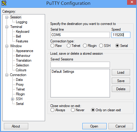

我刚开始用Putty这个串口工具,设置好串口:

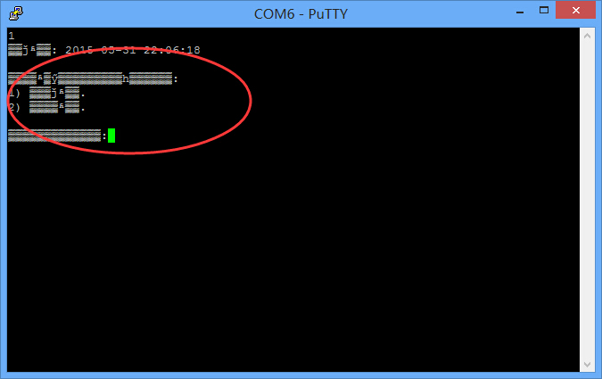

能够接收数据,但是上面不能显示中文:

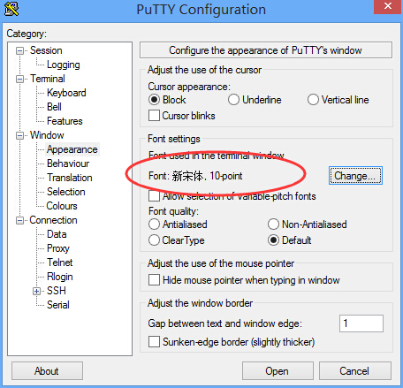

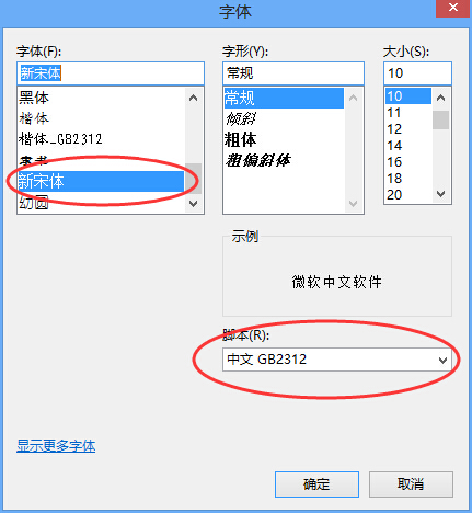

第一步,设置字体: 403.jpg (225.25 KB, 下载次数: 0)
勾选了字符集:

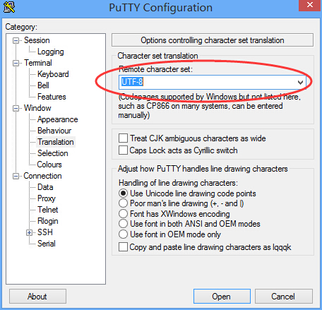

第二步,选UTF-8

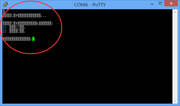

但是结果还是不行:
请问哪位朋友也遇到了同样的问题,如何解决的?先谢过了

qianfan 回答时间:2015-6-1 10:54:19
lkl0305 发表于 2015-6-1 10:40
请问怎么设置啊?
字体编码选了GB2312,那么puTTY的远程字符集也应该选GB2312,同样,你的IDE的字符编码也要选择GB2312.
