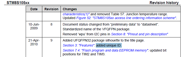

我们在使用中发现很多芯片的UID都是重复相同的,有些UID还是12个字节都是0的,stm8s105K4、stm8s005K6,stm8s207K6,stm8s207C6都有这种情况,请问这是怎么回事?

估计版本问题,就是说老版本,某年之前生产的是没有ID的,客官找销售问问,把芯片上的丝印一字不落的发给他们让他们找厂家问问,查查是什么时候生产的,有没有ID号?在STM8S105的数据手册Revision history中ID号的添加是在2010年4月21号后的手册里才有的,也就说2010年4月后STM8S105才有了unique ID的概念。 S005数据手册里没提到ID,应该是没有的。S103的ID号起始地址是0x4865,S105,S207的起始地址是0x48CD,看看读取地址是不是 ...
S005数据手册里没提到ID,应该是没有的。S103的ID号起始地址是0x4865,S105,S207的起始地址是0x48CD,看看读取地址是不是。如果你不幸买的是假的,那么恭喜你!
STM8S105 Revision history
